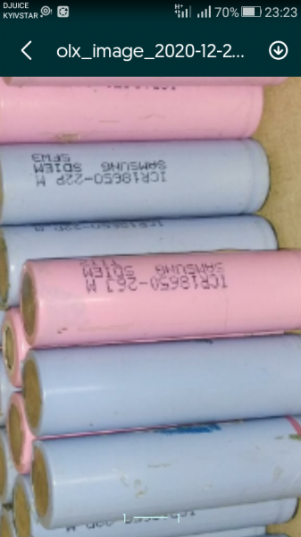

Да,ви праві,нема 9,6,банки по 18650,10s4p,самсунги 22j i 26p,шось таке,так шо виходе ~7,5макс,ну це перший млинець..
Screenshot_2021-01-19-23-23-17.png [ 261.47 КБ | Переглядів: 15264 ]

По сумарній ємності батареї 10s4p там десь і виходить 9,6А/г, якщо елементи нові а не б/у.
Але батарея набрана зі звичайних елементів 18650, з помітним внутрішнім опором, і не великим струмом віддачі.
На електровелосипед 350Вт, для нормальної роботи, потрібна батарея як мінімум в конфігурації 10s6p з таких банок.
