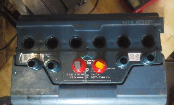

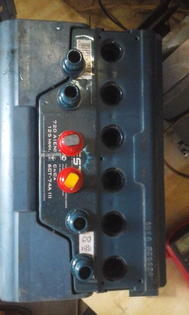

Вот такой АКБ имею в пользовании:
20170808_095718[1].jpg [ 705.28 КБ | Переглядів: 13371 ]

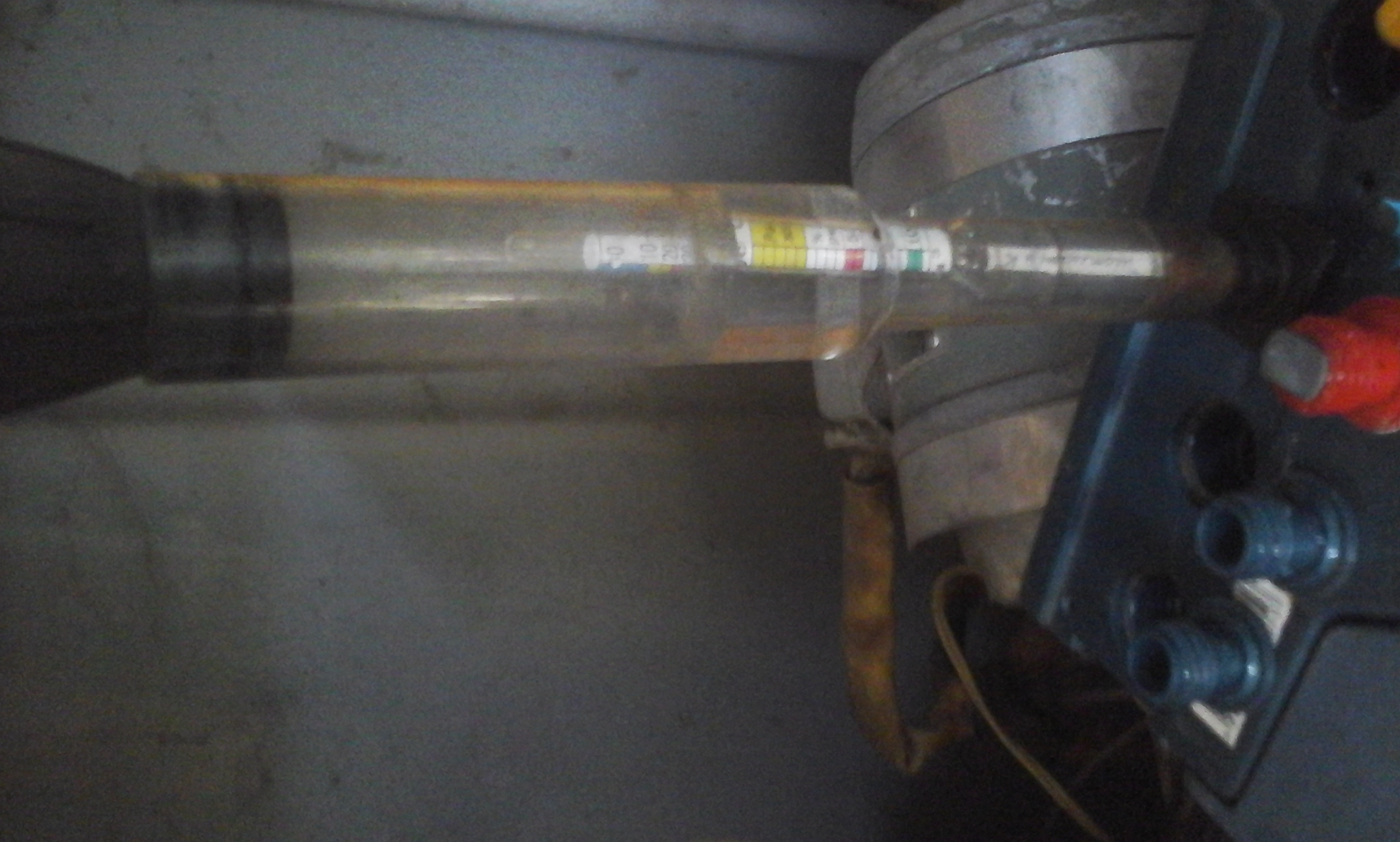

Но в двух банках 4 и 5 от минуса считаю 1-2-3-4-5-6 плотность электролита менее 1,1 гр\дм.куб.
Остальные банки
1 - 1,27
2 - 1,25
3 - 1,26
4 - 1,05 (ареометр тонет и показатели на шкале плотности антифриза)
5 - 1,05
6 - 1,25
20170808_100822[1].jpg [ 611.08 КБ | Переглядів: 13371 ]
Вот и задумался как лечить такой АКБ?
До этих замеров стоял на зарядке с напряжением зарядки 12,2 В и после отключения ЗУ за 5 минут напряжение на АКБ упало до 10,7 В.
Или по мнению коллег это уже труп не подлежащий восстановлению?
20170808_100956[1].jpg [ 621.06 КБ | Переглядів: 13371 ]
