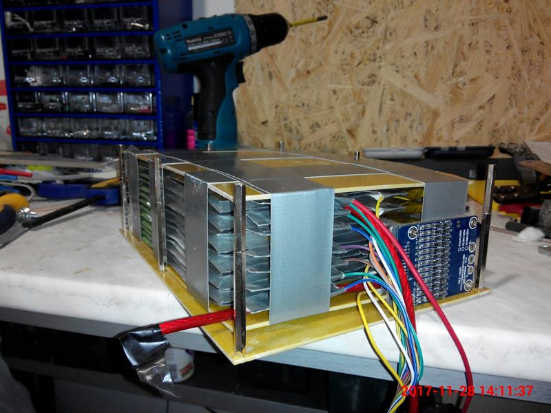

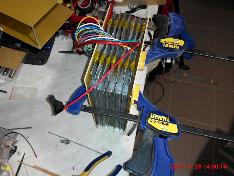

Долгожданные фотки:
IMG_20171128_140014.jpg [ 984.99 КБ | Переглядів: 12926 ]
IMG_20171128_140532.jpg [ 785.1 КБ | Переглядів: 12926 ]
IMG_20171128_141137.jpg [ 1.01 МБ | Переглядів: 12926 ]
IMG_20171128_141154.jpg [ 869.58 КБ | Переглядів: 12926 ]
Жду критиков :)
 Заголовок повідомлення: Re: Бокс для аккумуляторов LG
#46623Повідомлення 28 лист 2017, 14:46
voraks писав(ла):
Долгожданные фотки:
Жду критиков :)
ага, т.е. сначала вы все же их между собой стянули, с двух сторон тоже пластины, и замотали армоскотчем, а потом уже этот брикетик вставили в корпус?
#46625Повідомлення 28 лист 2017, 14:52
Правління клубу
Таки да - брикетик в корпус, но корпус по высоте с небольшим запасом для демпферной прокладки.
#46635Повідомлення 28 лист 2017, 19:48
Звідки: Ковель
Если ток планируется снимать большой можно сделать соединения на два болтика.Двухточечный контакт будет понадежней.А для фиксации ячеек между собой удобно использовать строительный силикон.Ставлю 5 точек,по углам 4 и пятую по центре.После высыхания сборочка как монолит.
#46638Повідомлення 28 лист 2017, 20:50
Звідки: Украина, Кременчуг
Дякував (ла) 2 Подякували 77
Мій електротранспорт: Есть :)
почему не обваривать накладками из никилевой ленты контакты (точечная пайка) + пайка таких контактов между собой?
#46640Повідомлення 28 лист 2017, 21:23
Правління клубу
Соединение с помощью винтов М4 с широкой шляпкой вполне достаточно для под контроллер 48В/30А.
По поводу фиксации ячеек в нескольких точках силиконом - хорошая идея при обкладывании пакетов со всех сторон листами текстолита/ пластика, неприменно воспользуюсь. Но в моем случае ячейки защищены от замятия об стойки крышками.
Угадайте как я отверстия делал в контактах пакетов ;)
#46641Повідомлення 28 лист 2017, 21:48
дыроколом. жаль что я до этого не додумался когда собирал свой.
п.с. я считаю что шпильки надо изолировать, чтоб не соприкасались с краями пакетов. Ведь доказано, что корпус пакета имеет потенциал...
