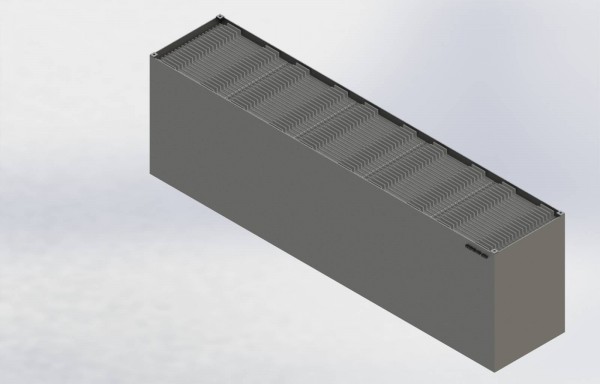

Создал в solidworks точную копию батареи calb 3.2V 200A Зображення
и копию A123 3.2V 20A Зображення
Сделал из них модули по 32V 200A Зображення
и самый маленький размер получился у A123 длинной 803Х160Х227мм, кальб получился 94см.в длинну
У Римака модуль длинной не более чем 60см. и при этом он умудрился туда впихнуть 64V и 600A!!Зображення
Подскажите КАК??? Что за чудо аккумуляторы он использует????

Очень просто, 600А - это допустимый разрядный ток. Потому-что если меньше чем А123, вдвое больше напряжение, и втрое емкость - это получается в 6-ть раз больше емкость, что даже при одинаковом размере (у А123 130 Вт/ч на кг.) получится 800 Вт/ч на кг. Нет таких аккумуляторов.
Да нет максимальный ток разрядки 900A

Да действительно. Емкость 60 А/ч напряжение 64В макс. ток 15С
тоесть 10 модулей по 64V 100A из A123 (с макс. током 20с) более чем достаточно что бы раскрутить 4 мотора по 250KW?

Если модуль 64В*100Ач то это 6,4 кВт/ч емкость при отдаче в 20С, мощность он может отдать 6,4*20=128 кВт. И если их 10 - ть штук то это соответственно 128*10=1,28 МВт 8O 8O 8O . Таки да - может. Только подвеску и редуктора нужно держать, чтоб не убежали :lachtot: :lachtot: :lachtot:

Только у данной ячейки 20С только на 10 секунд. А отдача сильно зависит от уровня заряда. Но если datasheet не врет, то акб просто убойный. а у римак 90 кВт/ч емкость именно потому что 15-20С даже для А123 вредно, а 10С нет. Ну может почти нет :?
Все спасибо! картина ясна! будем двигатся в этом направлении!
