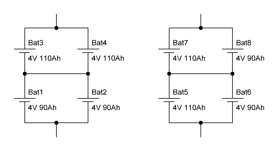

Начал продумывать батарею и столкнулся с вопросом как сортировать аккумуляторы для сборки? Я могу отобрать аккумуляторы по ёмкости. Но лучше соединять в параллель одинаковые или специально перемешивать слабые с сильными? У меня нашлись аргументы за обои варианты.
Коментарій до файлу: Какой вариант сборки лучше - правый или левый?
Варианты соединения.GIF [9.56 КБ]
Завантажень: 290
#8215Повідомлення 13 бер 2015, 02:16
Вся ёмкость левой сборки-90 АЧ, и она имеет слабое звено. В правой сборке -100АЧ, и слабые звенья скомпенсированы.
