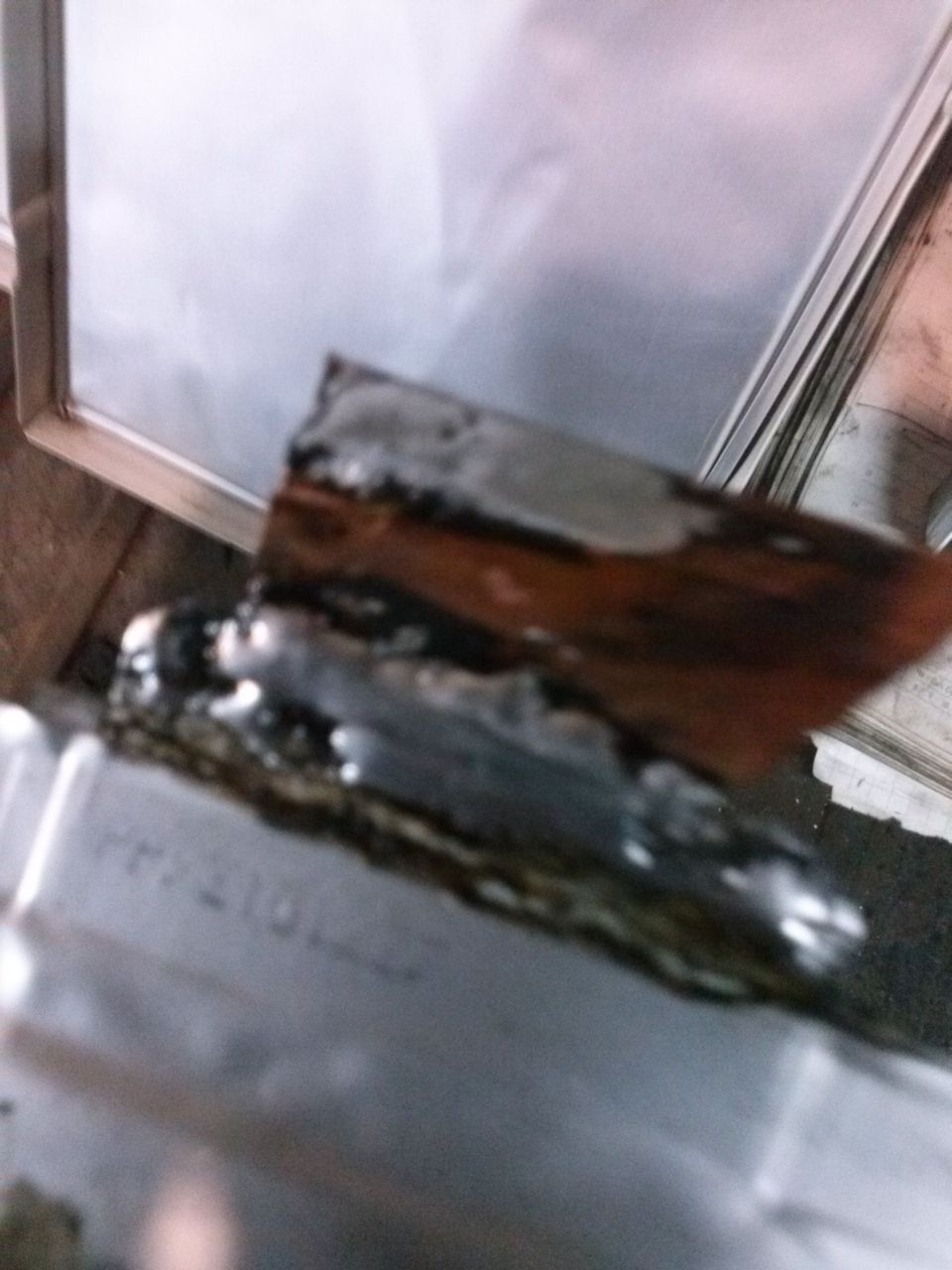

На сборке клемы медь и алюминий я их разрезал оставляя хрепты залуживал и медными пластинами пайкой соединял одна сборка готова

Паял 1 раз в жизни алюминий скажу хрень еще та

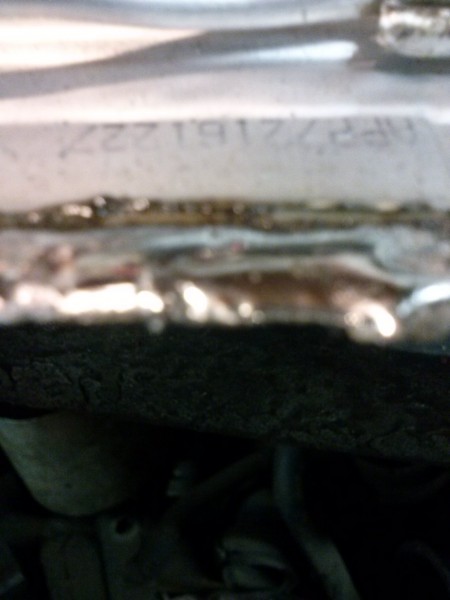

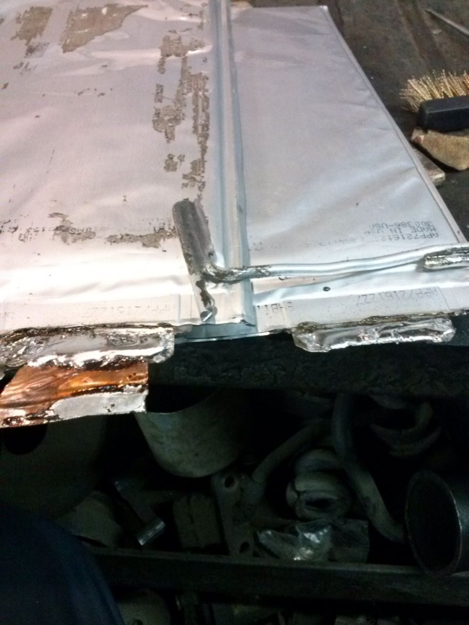

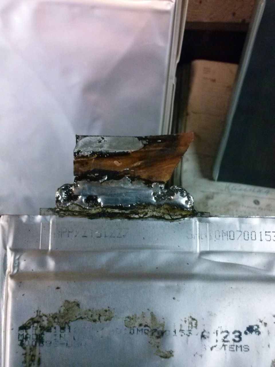

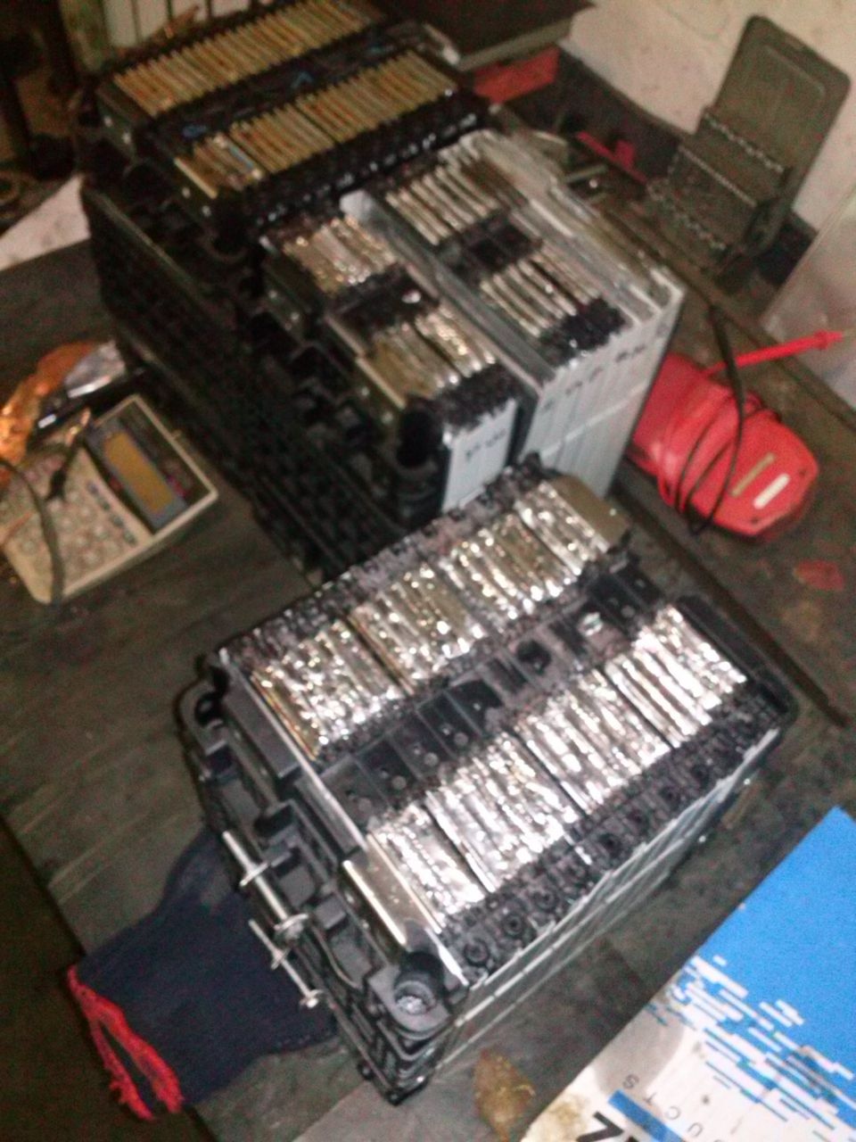

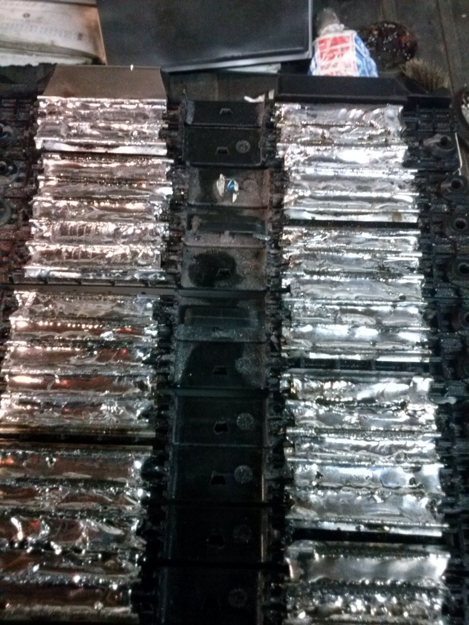

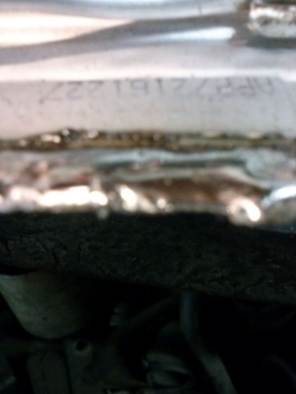

#1914Повідомлення 06 квіт 2014, 11:31
Звідки: Макеевка
Дякував (ла) 0 Подякували 4
Мій електротранспорт: Форд Фиеста
Хочу електротранспорт: Авто на мотор колесах Мишелин
Вот фото пайки

Но, Коллеги, смею Вас заверить , что такие материалы: ( МЕДЬ+ АЛЛЮМИНИЙ) прекрасно свариваются Точечной Электро Сваркой , но токами высокой частоты.
А , поскольку, любой сварочный инвертор, прежде чем подать на электроды выпрямленное сварочное напряжение , получает его с высокочастотного тр-ра., то , намотать на то ферритовое кольцо ещё одно -два витка (потолще) - не проблема. А Пионеру-Разработчику-

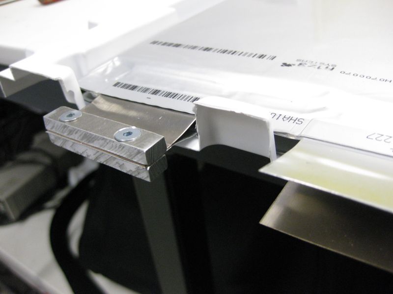

Механический вариант от LICC мне больше всего понравился. Скрепляет надёжно. Просверлить отверстия в контактах - не проблема. И главное- такая сборка максимально ремонтопригодна. Достаточно просто заменить (убрать) испорченную ячейку из сборки.

На а 123 7 с 3п контакты короткие пайка самое оптимальное
 Заголовок повідомлення: Re: Ремонт а 123 сборок 7с 3п
#1938Повідомлення 07 квіт 2014, 22:28
Засновник клубу
Ну и кратенько, какова технология сего процесса? Если не секрет конечно.
