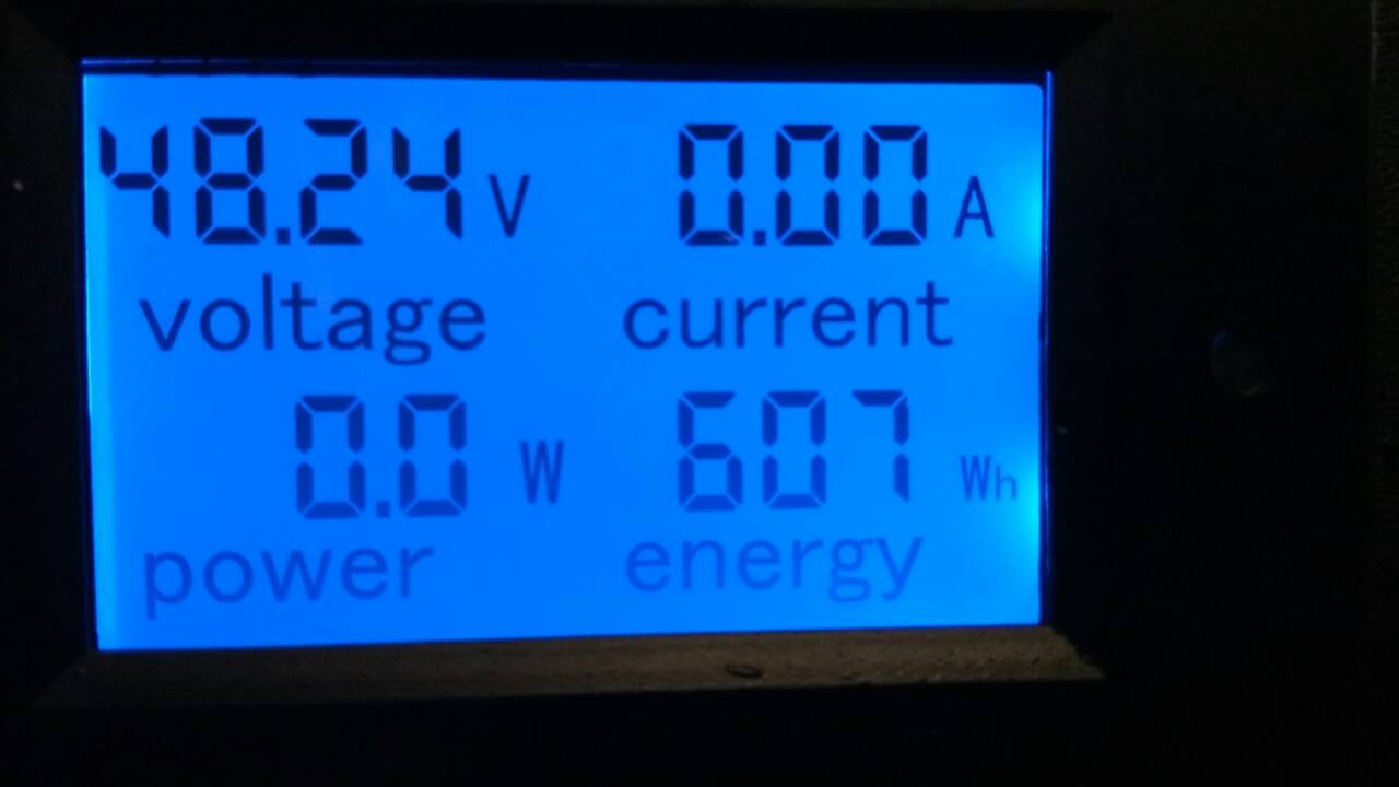

Народ, вот второй выезд... И я немного удивлен ( Сначала батарея была 36 вольт, из 10 пакетов. Позже я докупил еще 4 таких. Был небольшой разбег в напряжении, с тем что были ранее, я их подтянул до такого же напряжения как у других 10, аймаксом. Потом все это дело зарядил уже при подключенной бмс-ке, от mr.Dream. Пришлось подождать дольше немного, чтобы она полностью отбалансировала их. Потом я немного посадил всю батку, пока собирал,тестил в квартире и так далее. Перед выездом уже для капитальной проверки, я решил дозарядить аккум. БМС показала что все элементы почти одновременное зарядились. Т.е. не было разбежности, когда уже многие зарядились а некоторые еще нет.Можно сказать что все в одно время зарядились. И вот покатушка... Уже почти возле дома начал отрубаться контроллер, но во ваттметру я видел такие показатели:
0-02-05-3e8e3bbbf3d1977bc121c8214df6f70de1a125aa05dfa087ca938fc53e5c33b5_full.jpg [ 42.08 КБ | Переглядів: 14397 ]
Открыв дома крышку где спрятана батарея и бмс, я увидел что бмс-ка показывает что те 4 аккума которых я купил позже, уже сели (
Не знаю, правильно ли я высчитал, но у меня получилось что их емкость составила в районе 12А/ч из 15. Проверил напряжение на них, вот что получил 3,23/3,23/3,1/3,20
на тех же первых 10 штуках - 3,53-3,54 но это китайский самый дешевый мультиметр.
Что делать в этом случае? Может надо разрядить их до например 3 вольт все 4, а потом зарядить все до 3,54 и уже поставить на зарядку, или просто подтянуть сразу все 4 до 3,54 и поставить уже на зарядку через бмс. В общем посоветуйте как лучше и что вообще делать.

Замеряйте емкость одного пакета из 10ти первых, а потом емкость всех 4ех новых пакетов (по одному ест-но). Если емкость будет разная то ничего там уже не проснется. Это не NiXX. Если разница в емкости будет до 3Ач, то можно по одному 18650 элементу в параллель добавить (новым 4ем пакетам) ну или как Вы там с Гришей договоритесь.
П.С: важно что бы и внутренние сопротивление пакетов было как возможно больше одинаковым!

Нет, смотрите, я когда их получил, они имели чуть ниже напряжение чем те что были у меня ранее, там что-то на сколько помню 3,6 а на тех что были у меня было на тот момент 3,8. Я аймаксом подтянул их до 3,8, а потом уже все поставил на зарядку от дельты, через бмс от mr.Dream, она их уже и отбалансировала в конце заряда все. Но максимальное стоит 4,1V как вроде должны дольше прожить. Потом я пока тестил, немного подразрядил аккум, а перед выездом решил уже его дозарядить до полного заряда чтобы потестить именно при езде. Снова дозарядил, бмс показала что они все вышли в одно и тоже время почти на один уровень заряда, т.е. полный заряд, не было так что одни уже а другие еще нет. И уже после этого пошла разрядка от покатушек. Поэтому хочу еще пару раз зарядить/разрядить, и понаблюдать как оно будет. Вдруг все станет в норму.
