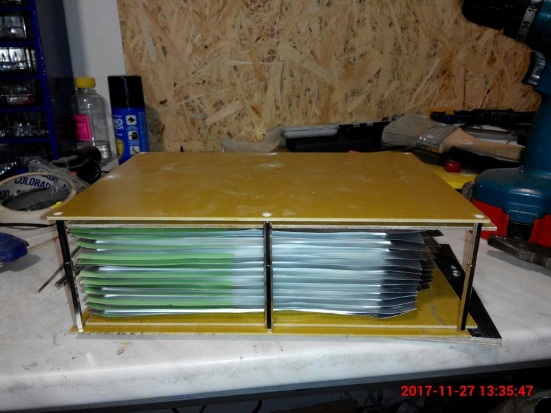

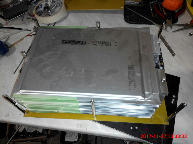

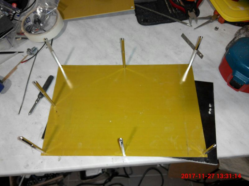

Вот в очередной раз решил заморочиться и сделать бокс под ячейки LG (те что от Григория):
IMG_20171127_133114.jpg [ 745.48 КБ | Переглядів: 12843 ]
IMG_20171127_133303.jpg [ 851.06 КБ | Переглядів: 12843 ]
IMG_20171127_133547.jpg [ 1008.34 КБ | Переглядів: 12843 ]
Бокс изготавливается из стеклотекстолита 2мм, будет полностью разборной. Единственное, так это боковушки будут крепится на армированном скотче (куда ж без него :) ). БМСка от Drim туда тоже влезает :)

 Заголовок повідомлення: Re: Бокс для аккумуляторов LG
#46599Повідомлення 28 лист 2017, 11:54
А как будут защищены боковушки от загибания о те же стоечки?
#46604Повідомлення 28 лист 2017, 12:11
Силиконить))
#46607Повідомлення 28 лист 2017, 12:39
Правління клубу
gekagal писав(ла):
Скоро выложу фото, там все будет ясно.

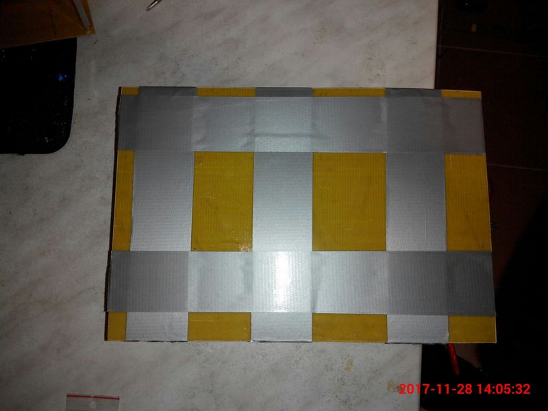

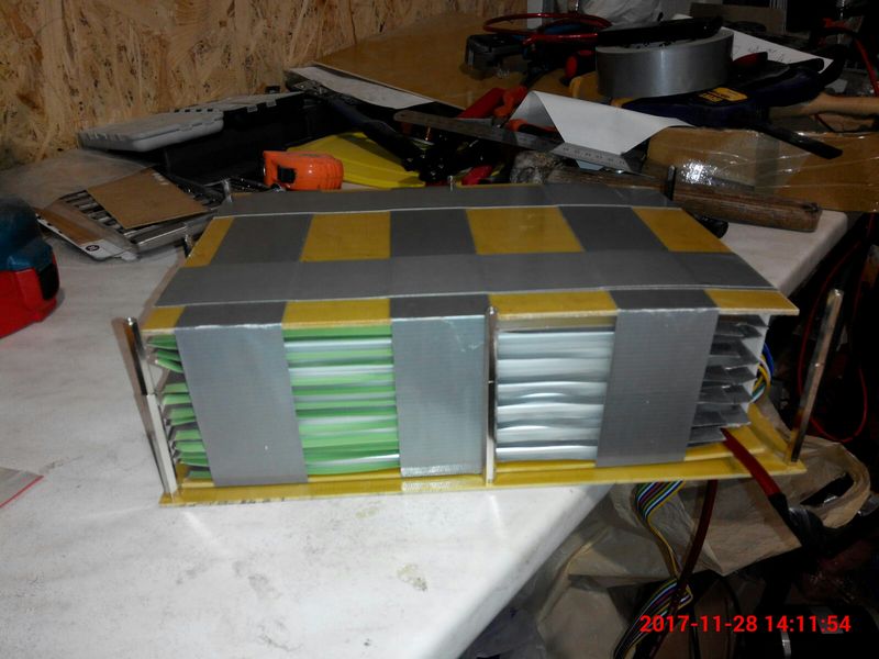

Долгожданные фотки:
IMG_20171128_140014.jpg [ 984.99 КБ | Переглядів: 12780 ]
IMG_20171128_140532.jpg [ 785.1 КБ | Переглядів: 12780 ]
IMG_20171128_141137.jpg [ 1.01 МБ | Переглядів: 12780 ]
IMG_20171128_141154.jpg [ 869.58 КБ | Переглядів: 12780 ]
Жду критиков :)
#46623Повідомлення 28 лист 2017, 14:46
voraks писав(ла):
Долгожданные фотки:
Жду критиков :)
ага, т.е. сначала вы все же их между собой стянули, с двух сторон тоже пластины, и замотали армоскотчем, а потом уже этот брикетик вставили в корпус?
#46625Повідомлення 28 лист 2017, 14:52
Правління клубу
Таки да - брикетик в корпус, но корпус по высоте с небольшим запасом для демпферной прокладки.

Если ток планируется снимать большой можно сделать соединения на два болтика.Двухточечный контакт будет понадежней.А для фиксации ячеек между собой удобно использовать строительный силикон.Ставлю 5 точек,по углам 4 и пятую по центре.После высыхания сборочка как монолит.

почему не обваривать накладками из никилевой ленты контакты (точечная пайка) + пайка таких контактов между собой?

Правління клубу
Соединение с помощью винтов М4 с широкой шляпкой вполне достаточно для под контроллер 48В/30А.
По поводу фиксации ячеек в нескольких точках силиконом - хорошая идея при обкладывании пакетов со всех сторон листами текстолита/ пластика, неприменно воспользуюсь. Но в моем случае ячейки защищены от замятия об стойки крышками.
Угадайте как я отверстия делал в контактах пакетов ;)

#46641Повідомлення 28 лист 2017, 21:48
дыроколом. жаль что я до этого не додумался когда собирал свой.
п.с. я считаю что шпильки надо изолировать, чтоб не соприкасались с краями пакетов. Ведь доказано, что корпус пакета имеет потенциал...
