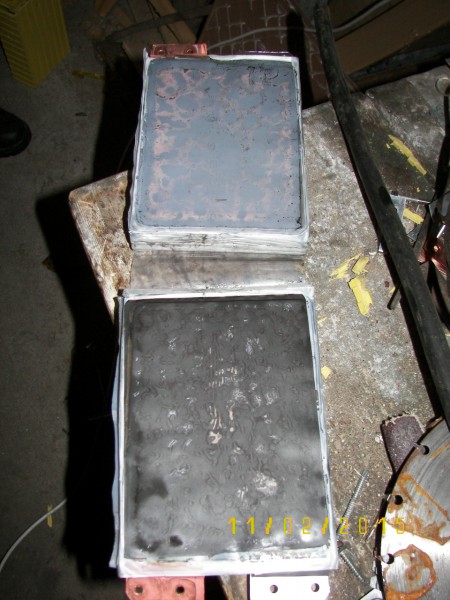

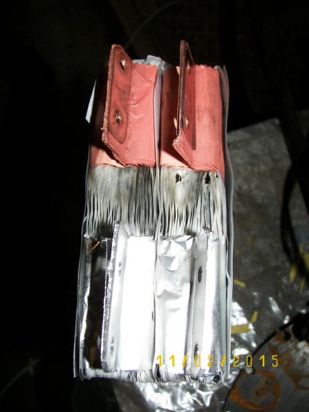

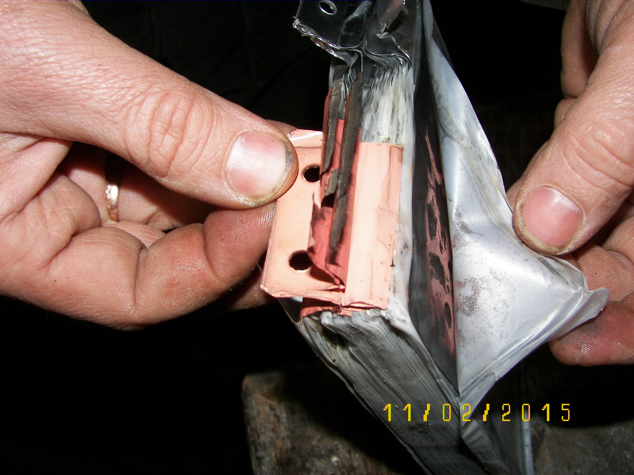

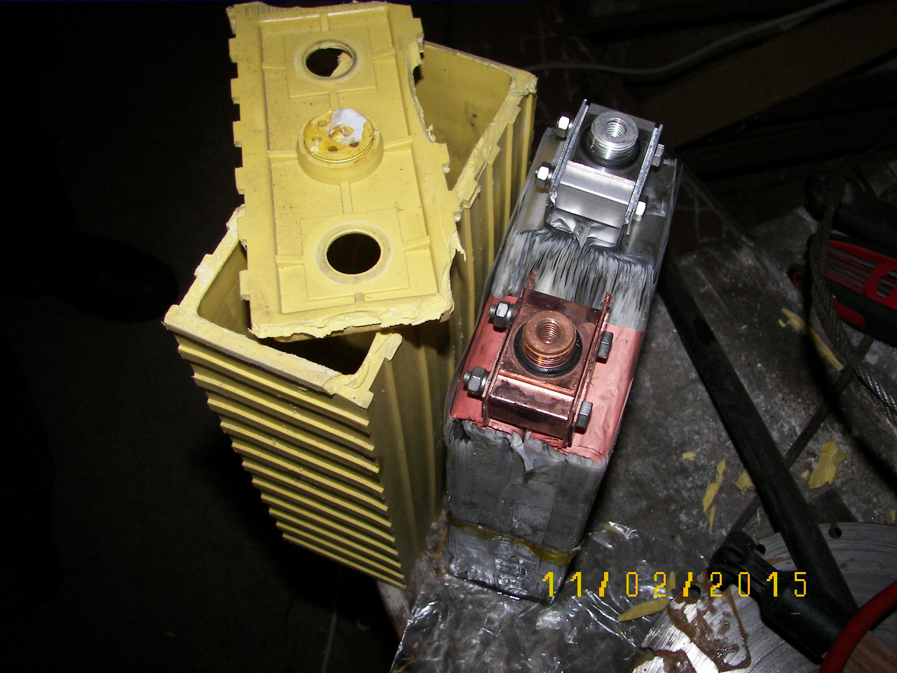

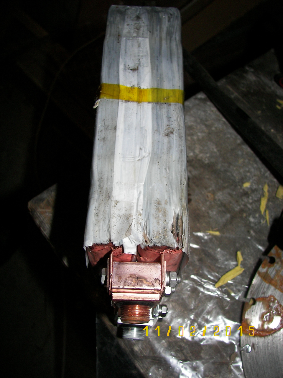

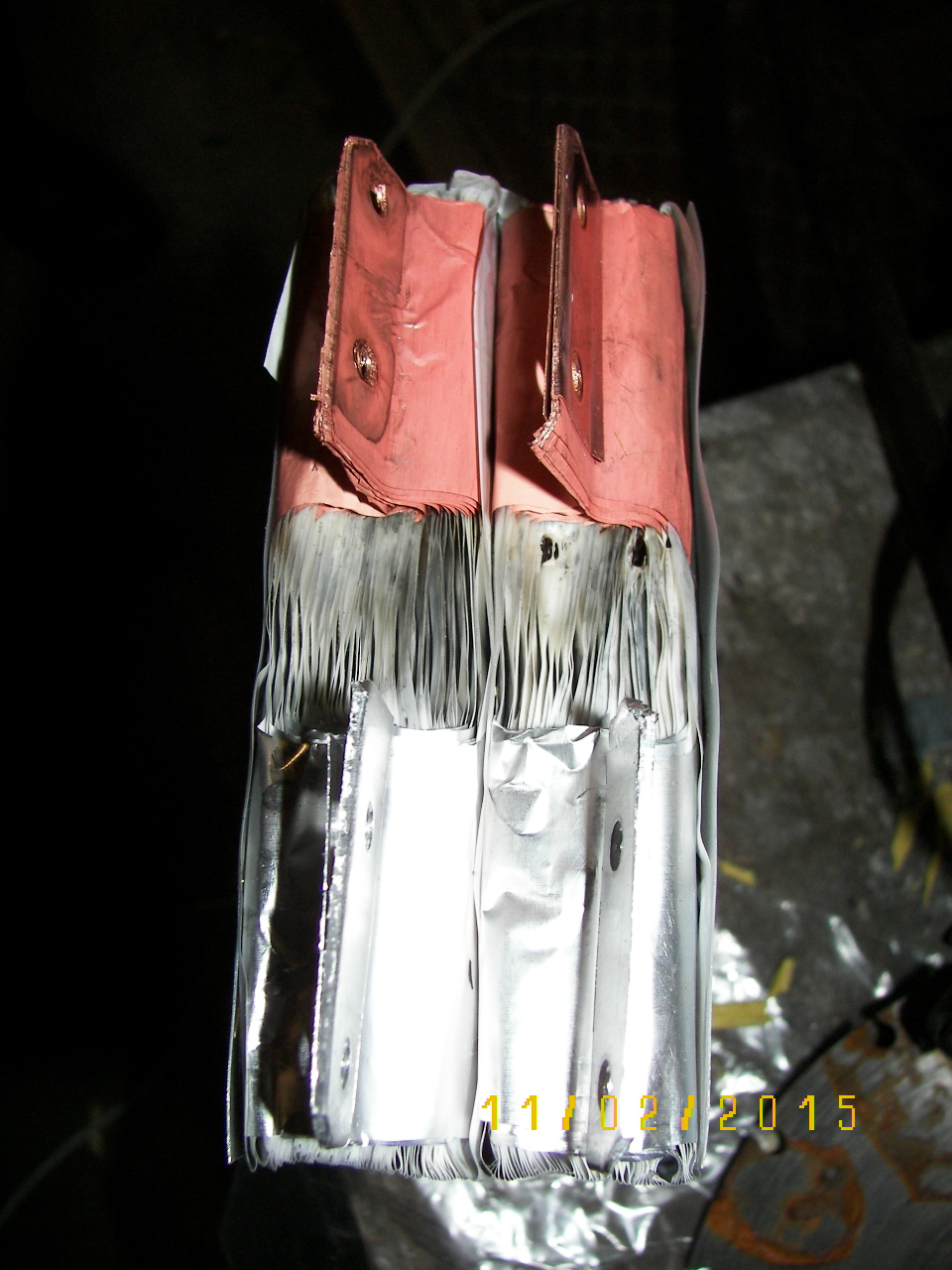

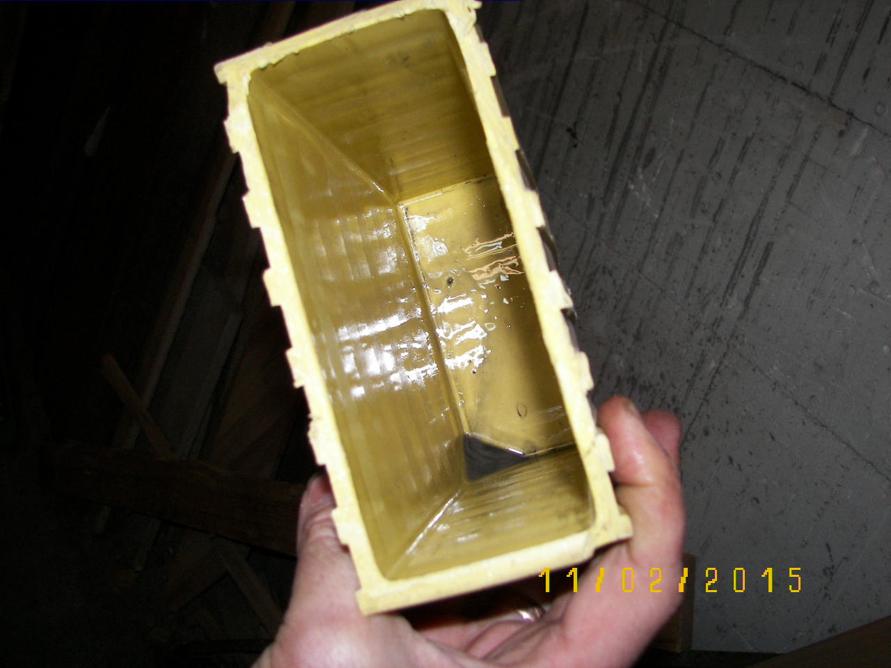

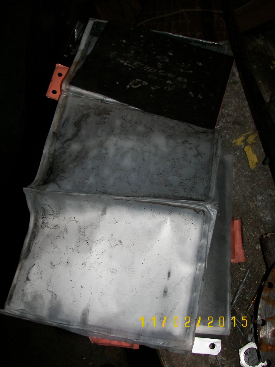

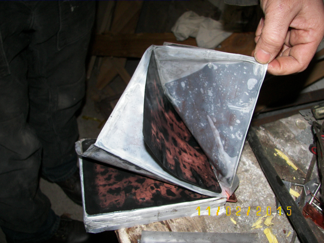

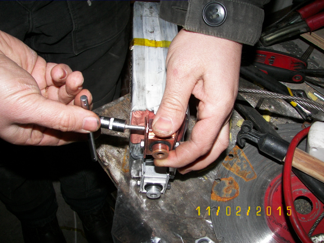

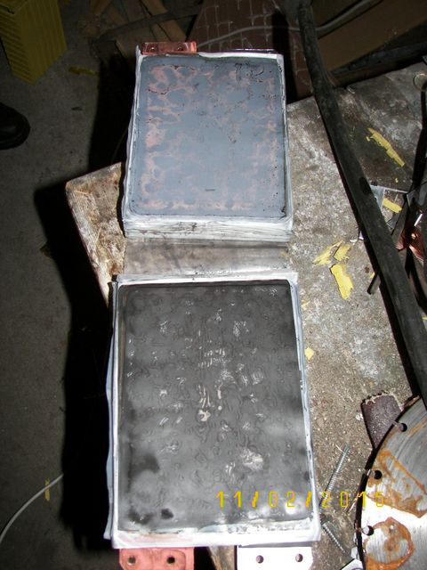

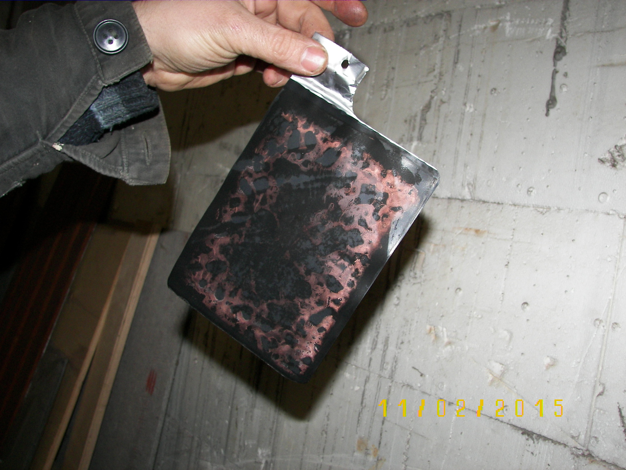

успешно умерла уже третья ячейка в моем электроситроене,очень было интересно что же там внутри.
100_6605.JPG [ 513.41 КБ | Переглядів: 14239 ]
100_6604.JPG [ 525.64 КБ | Переглядів: 14239 ]
100_6603.JPG [ 569.14 КБ | Переглядів: 14239 ]
100_6602.JPG [ 521.35 КБ | Переглядів: 14239 ]
100_6601.JPG [ 597.45 КБ | Переглядів: 14239 ]
100_6600.JPG [ 705.43 КБ | Переглядів: 14239 ]
100_6599.JPG [ 520.98 КБ | Переглядів: 14239 ]
100_6598.JPG [ 530.82 КБ | Переглядів: 14239 ]
100_6595.JPG [ 532.83 КБ | Переглядів: 14239 ]
100_6594.JPG [ 500.13 КБ | Переглядів: 14239 ]
100_6593.JPG [ 542.51 КБ | Переглядів: 14239 ]

Да уж, дороговато тебе Сергей стали первые 13К километров...
Пробег на LiFePo4 - 73000 км.

да уж,недешево,а всё потому что с аферистом связался,тот обещал что батареи новые будут,а поставил какие были,часть из них-те что уцелели после пожара.Первая ячейка в первый же день в глубокий разряд ушла и через пару недель умерла.Я уже прогнозирую какая будет следующей.

Меди то сколько ))!!!

Сергей, в суботу, конечно заберёшь у меня ~ 80% ную Ячейку, Но , более слабую, можно ставить к более сильным в параллель, НО .......ПОСЛЕДОВАТЕЛЬНО ? ? ? .....Надолго её не хватит .
......Да, если бы батарея была доступной, то и ладно бы. Если разряжается слишком быстро , то -.....
обвёл-закоротил и езди себе дальше. ( одной больше или меньше - поедет всё равно) Но, с твоей
- труднодоступной ? ? ?

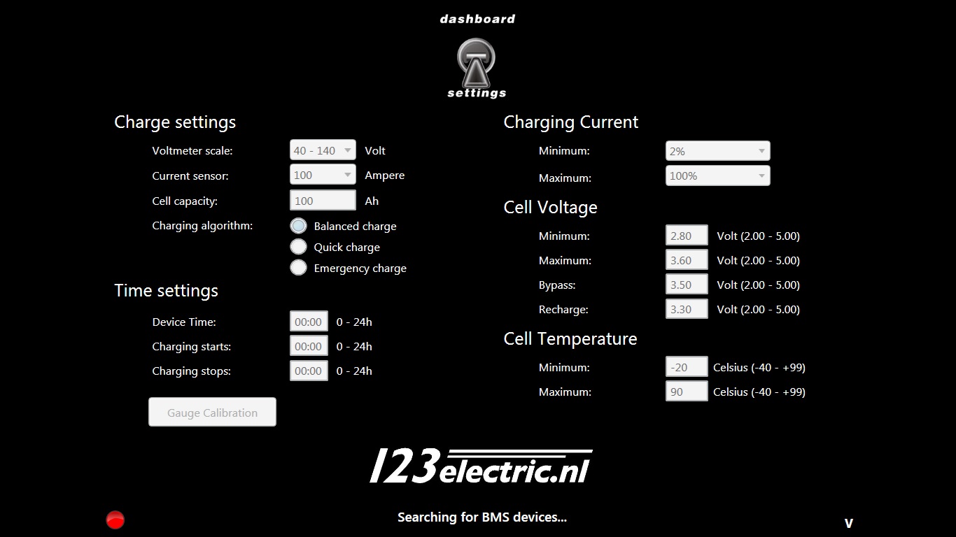

когда напряжение падает ниже 110 вольт машина останавливается,так и случилось,но только из-за этой подлой ячейки,остальные были 3.3 вольта да и те не дозаряжены по причине той же ячейки.Была разорвана связь по шине и поэтому не отвечали БМС-ки.
Коментарій до файлу: вот все настройки контроллера
