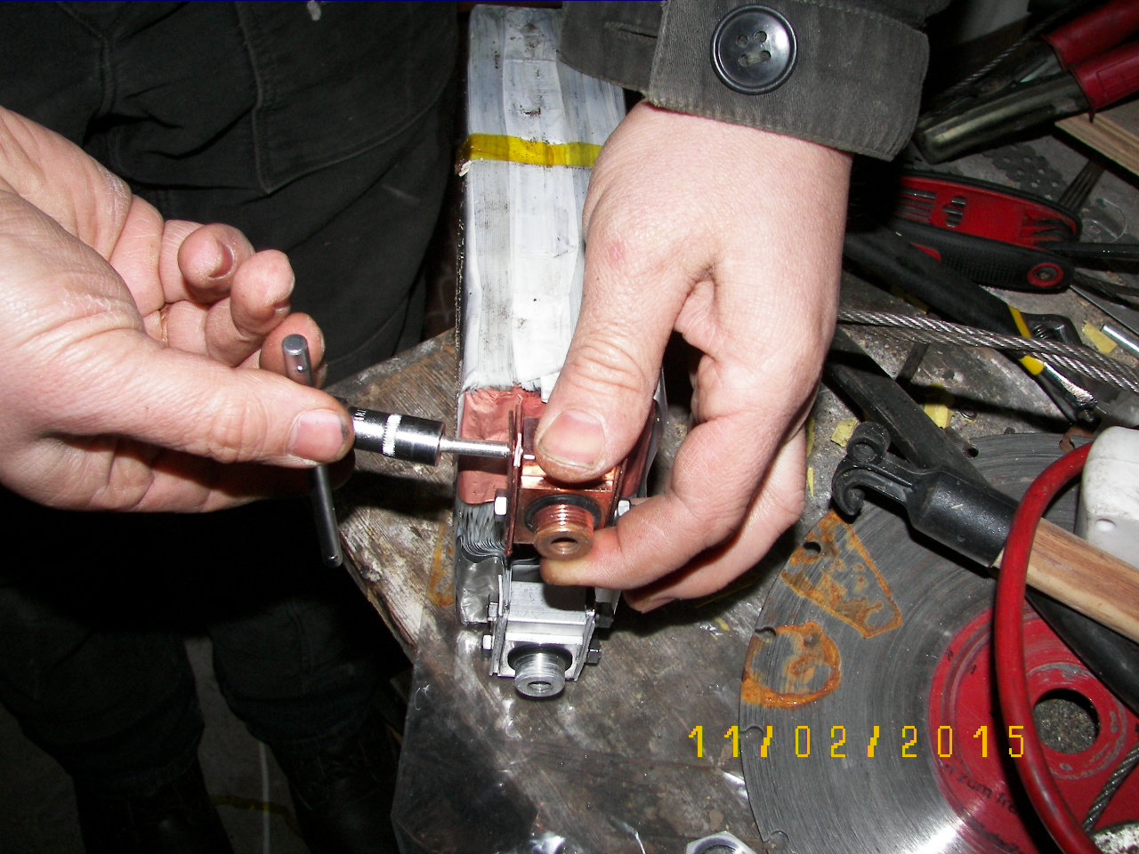

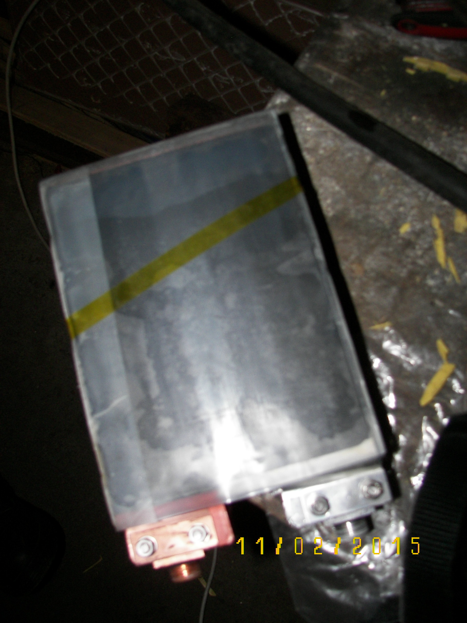

успешно умерла уже третья ячейка в моем электроситроене,очень было интересно что же там внутри.

Да уж, дороговато тебе Сергей стали первые 13К километров...
Пробег на LiFePo4 - 73000 км.

да уж,недешево,а всё потому что с аферистом связался,тот обещал что батареи новые будут,а поставил какие были,часть из них-те что уцелели после пожара.Первая ячейка в первый же день в глубокий разряд ушла и через пару недель умерла.Я уже прогнозирую какая будет следующей.

Последняя помершая тоже ушла в глубокий разряд?
Разве БМС не отключает нагрузку при достижении минимального порога?

нет,не отключает,понятно становится когда машина теряет тягу,а потом вообще останавливается.

Я что то не понял, вы эксплуатируете батарею без поячеечного контроля нижнего порога?
Если так то прогнозирую что у вас трупиков еще не раз и не два прибавится.

doc1972 писав(ла):
Думаю стоит изучить документацию на БМС. Эта ф-ция, скорей всего, не подключена горе-мастерами.
Не уверен, что получится корректно отключить саксовский контролер, но сделать зумер, либо лампочку, которые включаются когда дальше ехать нельзя - можно.
Либо замыкать микрик на педали тормоза. Явно, что контролер не даст поехать, когда "нажат" тормоз.

когда напряжение падает ниже 110 вольт машина останавливается,так и случилось,но только из-за этой подлой ячейки,остальные были 3.3 вольта да и те не дозаряжены по причине той же ячейки.Была разорвана связь по шине и поэтому не отвечали БМС-ки.
