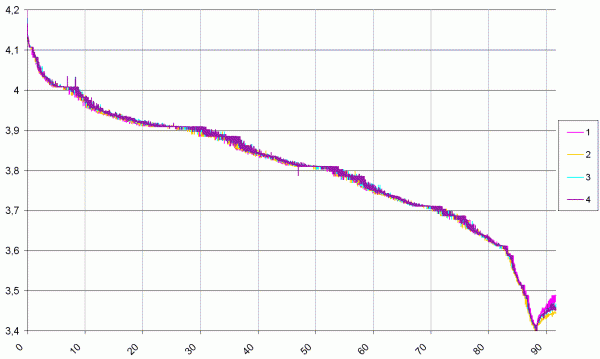

Напоминаю ещё раз свой реальный график разряда током 35А 2х консервов.
Коментарій до файлу: X - минуты
Y - вольты
Lif_batareya_razryd.gif [ 21.57 КБ | Переглядів: 8702 ]

Дякував (ла) 294 Подякували 1083
Ух ты, по графику средняя точка даже больше чем 3.8в, это круто
(среднеквадратичное будет и того больше).
А то я по перестраховке при подсчете ёмкости брал 3.6в.

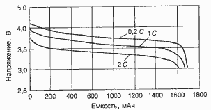

подскажите пожалуйста, какой ток разряда номинальный у лифовских консерв и какой пиковый?
понятно, что чем меньше тем лучше, но по аналогии, например с народными, где 3-5С номинальный и до 15-18С пиковый?
есть ли график зависимости емкости лития от разрядного тока по аналогии со свинцом? http://www.klausmobile.narod.ru/appnote ... f_ris1.gif
 Заголовок повідомлення: Re: Консервы из под Nissan Leaf
#27412Повідомлення 23 вер 2016, 12:49
Звідки: Мариуполь
240 ампер разрядный продолжительный ток и 540 ампер пиковый. Взято отсюда http://hybridautocenter.com/HAC4/index. ... Itemid=631
То есть, рейтинг разряда продолжительного чуть менее 4С и кратковременный (время не нормировано) чуть более 8С.
График зависимости емкости лития от разрядного тока, конечно, есть, но он не такой интересный, как для свинца, емкость лития слабо зависит от тока нагрузки. Вот здесь можно посмотреть график для литий-иона :
accumulator-liion3.gif [ 3.61 КБ | Переглядів: 8369 ]
http://www.powerinfo.ru/accumulator-liion.php

vpa писав(ла):
240 ампер разрядный продолжительный ток и 540 ампер пиковый...
...то есть, рейтинг разряда продолжительного чуть менее 4С....
...График зависимости емкости лития от разрядного тока, конечно, есть, но он не такой интересный, как для свинца, емкость лития слабо зависит от тока нагрузки....
ну, литий-ион совсем не то, к тому же емкости и токи не те...
240 разрядный - это замечательно, но почему тогда их ёмкость проверяется при токе 0.3С=20А
Реально ли консерва б/у сможет отдавать ток 150А в течении 20мин , снизив напряжение до 7В за это время?
