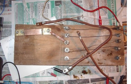

вот мой "стенд" , когда 48АЧ пакетики тестировал,
2020-04-11 22 57 09.jpg [ 50.4 КБ | Переглядів: 18390 ]
каждая проволочка , это 10А тока,
тоесть при подключении их всех ток нагрузки был около 50А.
