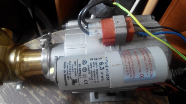

Если у вас на входах потребителей стоят электронные импульсные блоки питания то такие устройства спокойно можно питать напрямую от аккумуляторов без DC/AC 12-220 преобразователей. Посмотрите что там у вас и как. Можно здорово повысить КПД всей системы за счёт исключения того преобразователя.
Даже не знаю, добавляю фото насоса.
Помимо насоса будет подключена кофемолка на целых 270 ватт. Но о ней я не говорил, т.к. за рабочий день проработает всего несколько минут.

А насос то асинхронный, да еще и со фазосдвигающим конденсатором. От питания трапециевидной формой могут быть проблемы - низкий КПД, сильный нагрев обмотки, и даже насыщение железа с уходом инвертора в защиту по току.
