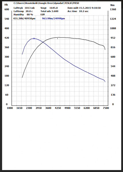

А простите, если вы нам утверждаете информацию и приводите тому факт (фото в спойлере) не могли бы вы прокомментировать свое доказательство слов
981-Tesla_Dyno.png [ 213.73 КБ | Переглядів: 8832 ]
где там на графике 16000 и 18000 :? ? 7500 вижу, ну народ нужно с большей ответственностью подходить к надписям. Может это возможная частота мотора а не привода?
Это график разгона с 0 до 100 км/ч

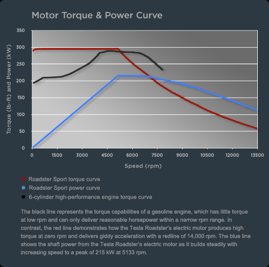

Для model s не нашел графика с оборотами, выложу для tesla roadster
3da5af77a6ee0036f83aa2d9fb2ed613.gif [ 49.72 КБ | Переглядів: 8817 ]
