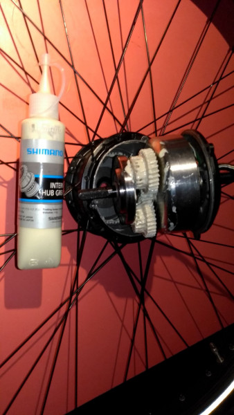

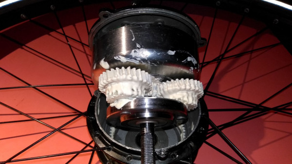

Заказал смазку для моторколеса. История эта давняя,уже больше 10 лет ищут "секретную" смазку для моторколес. Известно было каждому только что она с завода имеет белый цвет. Ни марки,ни состава смеси китайские заводы не заявляли в скупой документации к своим моторам.
До покупки мотора у меня уже был многолетний опыт японского производителя планетарных втулок для велосипеда. Японцы имеют более подробную документацию,из нее следовало что все втулки с планетарным механизмом на заводе смазаны одной смазкой.
При вскрытии на промывку и осмотр своей втулки,я обнаружил эту смазку. Она очень похожа на ту,которую используют китайцы в моторколесах.
От покупки сдерживала стоимость. За 100 г. тюбик надо было отдать около 20 долларов. Поэтому втулка стала ездить на литолах,смешанных с трансмиссионкой для нужной вызкости. Слишком вязкая вызывает залипание собачек и это вызывает проблемы на некоторых передачах. Слишком жидкая просто вытекает,сальники не держат воду,это больше пыльники.
Пришлось вернуться к проблеме смазки с первым моторколесом,позже уже со вторым.
Решил поискать на Алиэкспресс,он выдал в поиске миллион баночек с разноцветными смазками,и все по идее для моторколес. На этот фейк я не повелся,ибо в моторах и планетарках строго какая-то одна смазка а не с запахом розы,яблок,сирени как мыло в супермаркете. Нужна была точная инфа.

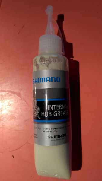

Жаба болотная была задушена и за десятилетие смазка подешевела (курс японской йены упал?). Была куплена специальная Shimano Internal Hub Grease Y04120800
Надо понимать что это смазка исключительно для шестерен,но никак не для подшипников или обгонной муфты.
