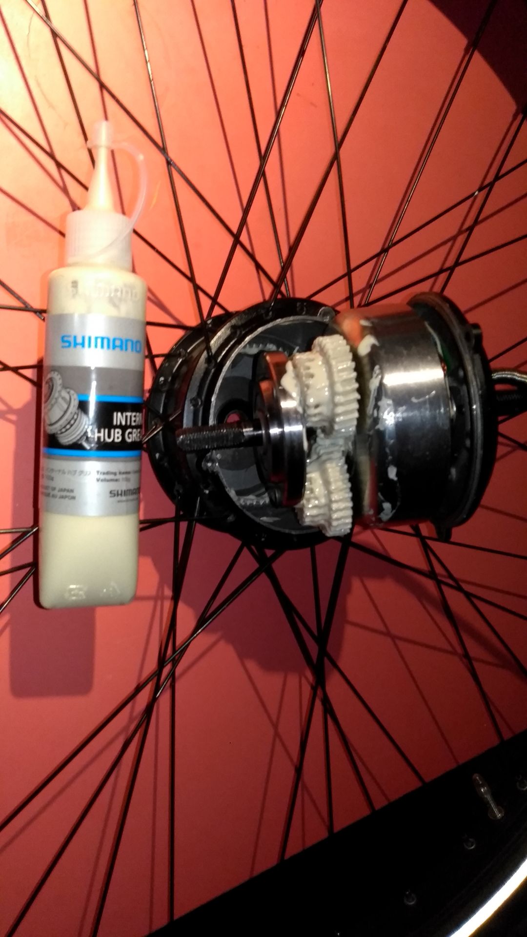

Заказал смазку для моторколеса. История эта давняя,уже больше 10 лет ищут "секретную" смазку для моторколес. Известно было каждому только что она с завода имеет белый цвет. Ни марки,ни состава смеси китайские заводы не заявляли в скупой документации к своим моторам.
До покупки мотора у меня уже был многолетний опыт японского производителя планетарных втулок для велосипеда. Японцы имеют более подробную документацию,из нее следовало что все втулки с планетарным механизмом на заводе смазаны одной смазкой.

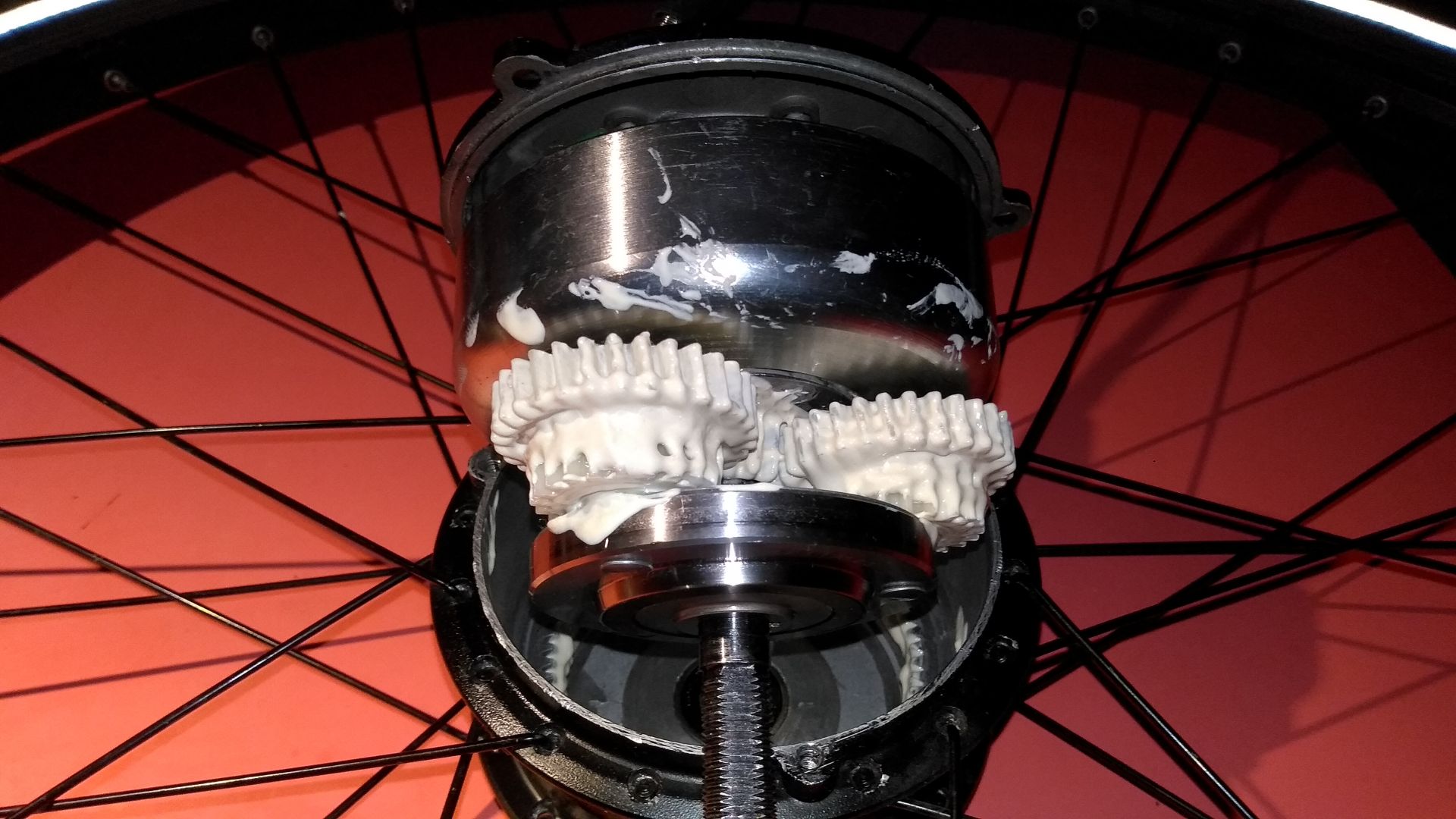

При вскрытии на промывку и осмотр своей втулки,я обнаружил эту смазку. Она очень похожа на ту,которую используют китайцы в моторколесах.
От покупки сдерживала стоимость. За 100 г. тюбик надо было отдать около 20 долларов. Поэтому втулка стала ездить на литолах,смешанных с трансмиссионкой для нужной вызкости. Слишком вязкая вызывает залипание собачек и это вызывает проблемы на некоторых передачах. Слишком жидкая просто вытекает,сальники не держат воду,это больше пыльники.
Пришлось вернуться к проблеме смазки с первым моторколесом,позже уже со вторым.
Решил поискать на Алиэкспресс,он выдал в поиске миллион баночек с разноцветными смазками,и все по идее для моторколес. На этот фейк я не повелся,ибо в моторах и планетарках строго какая-то одна смазка а не с запахом розы,яблок,сирени как мыло в супермаркете. Нужна была точная инфа.

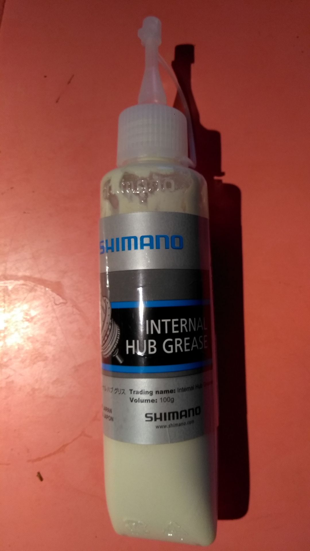

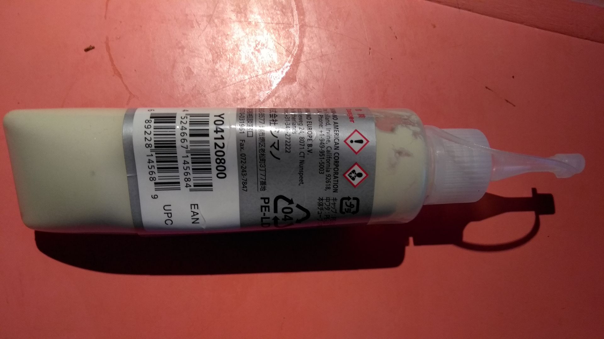

Жаба болотная была задушена и за десятилетие смазка подешевела (курс японской йены упал?). Была куплена специальная Shimano Internal Hub Grease Y04120800
Надо понимать что это смазка исключительно для шестерен,но никак не для подшипников или обгонной муфты.

тої смазки яку дають китайоси на заводі - вистачає до кінця життя шестерень;)
 Заголовок повідомлення: Re: Смазка редукторного мотор колеса
#117040Повідомлення 01 квіт 2021, 20:56
Звідки: Kyiv, Ukraine
На evel.ua есть специальная моторная густая смазка по 30 грн за 11грамм (смазки на мотор 250-350 Вт нужно всего 8г., а на 500-1000Вт - 10г) - обращатся в отдел технической потдержки.
