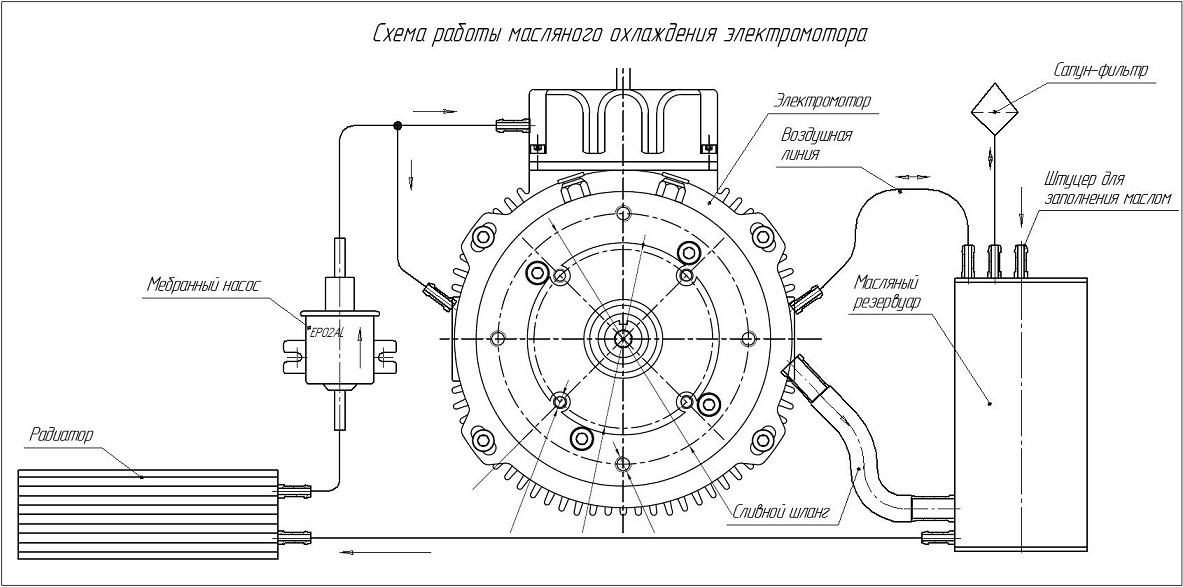

Могу вам посоветовать при перемотке уменьшить индуктивность, процентов на 30, но взять более толстый провод с более высокой температурой изоляции. Переведите мотор на масляное охлаждение силиконовым маслом как у моего.
Схема работы масляного охлаждения.jpg [ 154.34 КБ | Переглядів: 8167 ]
Загерметизируйте корпус, поставьте сальники на выходы валов. Выводы фазных проводов сделайте через отдельные сальники как у моторов GOLDEN Motor. После этого выносливость мотора будет выше. Но все таки мотоцикл не будет ракетой. Первые мотоциклы P-Zero оснащались этим мотором, найдите характеристики этого мотоцикла и поймете, что ваши запросы по динамике слишком велики! Если хотите большего - меняйте мотор.

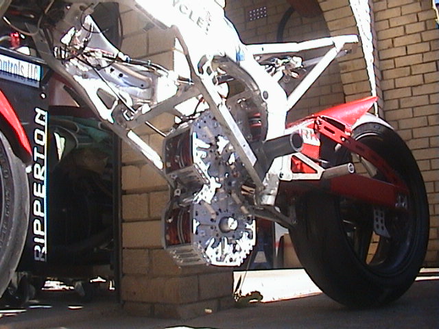

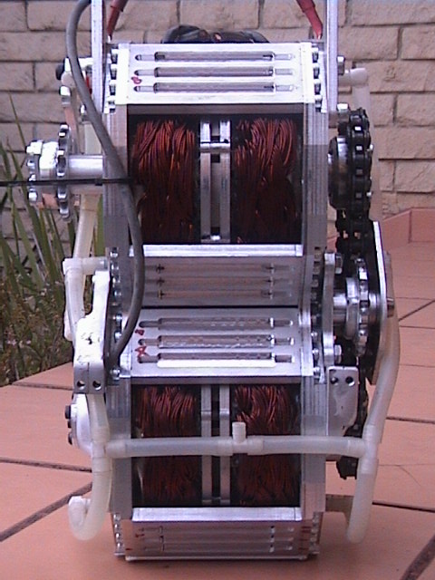

Это мотор, сделанный из двух ваших, австралийца, про которого я раньше упоминал.
