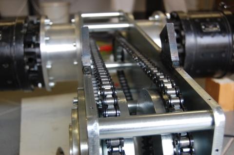

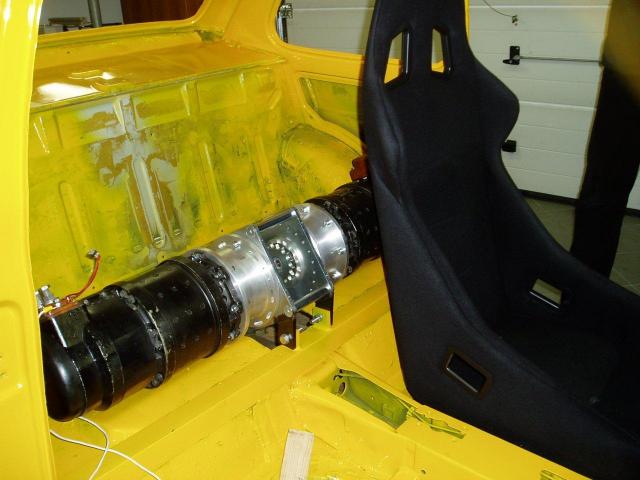

Описание, на аглицком правда, но наши люди поймут... :D :D :D
"2 pcs of Sztg-12 Separately Excited DC
Starter motor-generator of the russian Iljusin IL-18 airplane"
спарка.jpg [ 22.35 КБ | Переглядів: 4253 ]
за сиденьем.jpg [ 40.22 КБ | Переглядів: 4253 ]
на двух.jpg [ 49.18 КБ | Переглядів: 4253 ]
