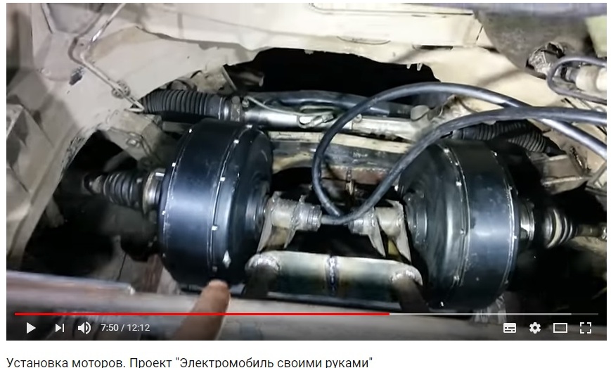

Я смотрел все видео автора на ютубе, судя по ним она едет и в салоне тишина, по сравнению с электронивой, электробогданом, Электрой-2 и Рудикарами.
 Заголовок повідомлення: Re: МК для конверсії автомобіля
#38905Повідомлення 12 лип 2017, 03:40
Рудикары ж на мотор колесах??

Думаю очень тяжело, ТК моторов по 6 кВт, в которые еще и вкачивается по номиналу очень мало для вытягивания на крутую горку более тонны веса. Момент на колесах у него 500Н, по 250 на каждом, это половина от требуемого для такой нагрузки. Но это не проблема и не недостаток мотор-колес, это применение их не по назначению, машина должна быть в два раза легче или четыре таких мотора.

...так оно-ж в этом проекте и не работает,как мотор-колесо в классическом понимании.Просто два электромотора с прямым приводом на колеса.Такое и Дима (babac) может сотворить со-своими моторами - глядишь и "психанет" на четыре штуки ;) ,по одному на каждое ...

А чем же отличается эта схема мотор-колеса - ШРУСы - колеса от классического применения? Мощность остается той же, момент на валу тот же, единственный плюс - неподрессоренная масса остается прежней.
а мне нравится такое решение. Просто и классно (я не про реализацию, я про саму идею).
Слабым звеном остались только ШРУСы, но это узел сегодня довольно надёжный, выхаживающий легко по 200 тысяч км. Зато из плюсов - томозная система и подвеска полность заводских параметров, и в неподрессоренную массу не внесли ни одного грамма.
Крутящий момент всего 500Нм
но ВАЗ при трогании на первой передаче при 1200-1350 об\мин имеет столько же https://stoa.com.ua/data/images/vsx2101.jpg
куча самоделок ездят на ДС-6.3 на пятой передаче - при условно-принятом крутящем моменте в 200Нм, итого 200*0.88*3.4=600нМ
И это просто теория, на практике эта машинка, массой почти в тонну, бегала весьма неплохо.
(Естественно, это нормально только для небольшой городской машины и не для светофорных гонок и прицепа).
батарею Стаса прошу тут не трогать - мне понравилось исключительно его решение с МК

Та не їздила вона нормально, передивився його відео, з місця трогалась як овощь, зараз точно не вспомню но щитав що до 35км/ч він розганявся близько 30 секунд!!! Ще раз скажу що при більш менш нормальній горкі та ще якщо посаде пару чоловік вона не тронеться даже, чють з розгону вже поїде. Авто не волосипед ногою в горку не підштовхнешся, нада щоб скрізь могло виїхать

те кто хочет динамики - во-первых, используют понижающий редуктор, во-вторых, платят за это.
Это не спорткар, и даже не молодежно-динамичное авто, но в потоке нормально едет https://www.youtube.com/watch?v=1Z6Uly-qQT0 и на приличную горку трогается (конец видео). Конечно, если бы или 4 колеса, или донор не 900кг а 500-600 -- было бы оптимальнее.
Тяговый электромотор+редуктор -- это такой же атавизм в электромобиле, как электромотор+ бензогенератор. Но если второе уже вопросов почти не вызывает, то до первого еще не дошли...
(хотя, по факту, на сегодня еще и то и другое необходимо, как у BMWi3rex)
Куча форумчан доказывают что КПП как средство изменения крутящего момента - не нужна, а на поверку оказывается, что еще никто не придумал как ездить на электромоторе без увеличения крутящего момента механическим путем...
п.с. жаль что Форд Фиеста так и не пошла в серию...

Дима, я смотрел все его и твои видео. Уважаю твое творение и настойчивость, но справедливости ради надо отметить, что А2 Стаса едет тихо и она ЕДЕТ.
Видео называется: "Разгон до 100км. Проект "Электромобиль своими руками"
Смотрим 1:13 - 40км/ч -11сек, 1:15 - 53км/ч - 14сек, 1:17 - 60км/ч - 16сек.
1:30 - 90км/ч - 29сек.
Надо быть объективным, 35 и 90 это цифры отличающиеся в разы.
И второе - никто из здесь присутствующих со Стасом не катался, чтобы утверждать, что этот авто в горку не тронется.
Мне нравится поговорка тех, кто вырос без интернета - "за языком надо следить, а за слова отвечать")))
Это моя третья волна (желания) сделать электромобиль, пересмотрев кучу вариантов выбрал некий симбиоз. Компоновка как у Стаса, но МК делать самому как Дима, только с учетом требуемой мощности...
Или как у Михалыча, только редуктор моста кой-то по-современней (БМВ, Мерс или жОпель)
Тема про МК, потому хочу спросить какие параметры должны быть у МК, чтобы собрать как у Стаса. Получается, что в массе ограничен только благоразумием, диаметром - размером подкапотного пространства.
Если делать BLDC мотор, то каким он должен быть диаметром/шириной, чтобы иметь достаточный крутящий момент? Макс обороты 1000, хватит?

найшов те відео (до цього не бачив), згоден бистріше, судив по тому що бачив, але 10сек до 35км/ч при "газ в пол" Ви вважаєте нормально? :)
велосипед зможе бистріше, і за виїзд на нормальгу горку з місця я от своїх слов не отказуюсь! Було б 4 таких мотор колеса була б інша справа. Стартового моменту там сильно не хватає, коли уже трохи покотилось тоді більш менш нормально. А їде тихо тут не поспориш.
