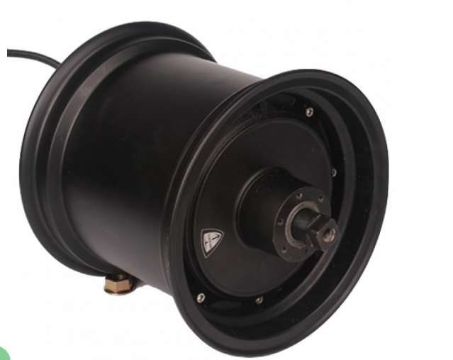

Звідки: Mykolaiv
Дякував (ла) 7 Подякували 1
zloitapok писав(ла):
Там є в кого попросити допомоги з установкою МК в будь-який обід.
Справа в тому що на ту ширину, що має моє мотор колесо я наврядчи зможу поставити інше мотор колесо
wheel.png [ 307.68 КБ | Переглядів: 12169 ]
#89398Повідомлення 30 серп 2019, 16:43
Звідки: Mykolaiv
Коли я купував цей агрегат, сподівався що широкі колеса допоможуть їздити по піску
Тепер і сам би з радістю використав інше мотор колесо, але ж я не знайду нічого такого що б можа було б використати з широкими шинами малого діаметру
#89402Повідомлення 30 серп 2019, 19:43
Звідки: Київ, Свято́шинський
Принято считать что BLDC электродвигатели (мотор-колесо) имеет максимальный КПД при нажатии на 100% акселиратора. Но фазные токи проходящие по обмоткам часто достигают огромных величин и не в полной мере используются а рассеиваються нагревая при этом железо ... вам поможет избежать перегрева большее по массе МК без замены контроллера либо замена контроллера на менее мощный а так же можно ограничить родной контроллер подрезав шунт, но эти варианты хуже чем принудительное охлаждение...похоже что внутри много свободного места и изнутри крышки можно закрепить вентилятор а в просверленные отверстия крышки одените сеточки-фильтры...
