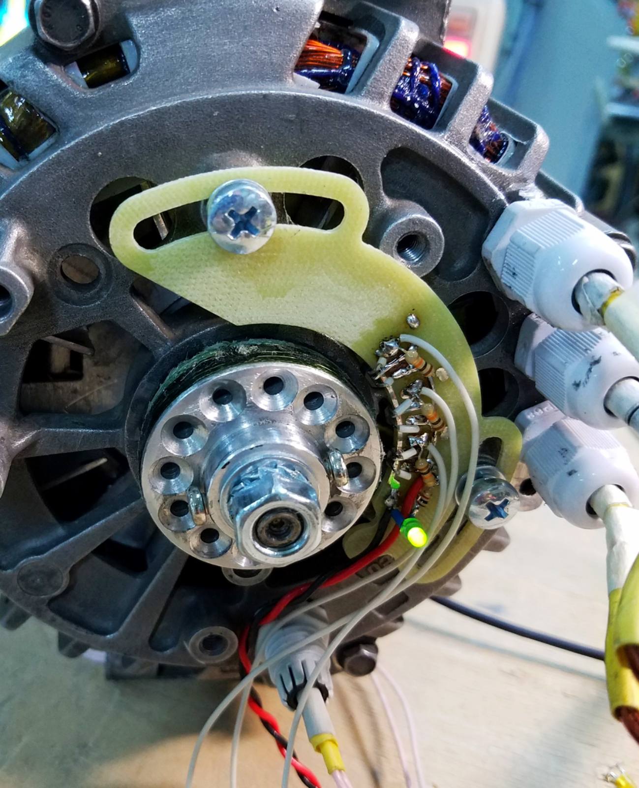

...Еще один вариант переделки генератора в мотор. Уже инфу давал на других ресурсах. Здесь все собрал до кучи.
Вообщем захотелось самому сделать моторчик. Был вариант из асинхронника, но автогенератор меньше, легче... Вход пошел Valeo, с какой-то бэхи.
Технология переделки традиционная. Переделка ротора под магниты, перемотка статора под нужные параметры, установка датчиков Холла.
Получился такой моторчик:
20201212_163105-01.jpeg [ 648.29 КБ | Переглядів: 20418 ]
20201212_163222-01.jpeg [ 907.25 КБ | Переглядів: 20418 ]
Сейчас подключив к контроллеру нынешнего байка, при 80В дает порядка 5000 об\мин. как и расчитывал.
qtxwjf_thumb.jpeg [ 22.95 КБ | Переглядів: 20418 ]
Прикидывал статический момент, получилось порядка 1Нм, на каждые 5А фазного..На неделе приедет для этого проекта контроллер. Посмотрю как с ним работать будет.

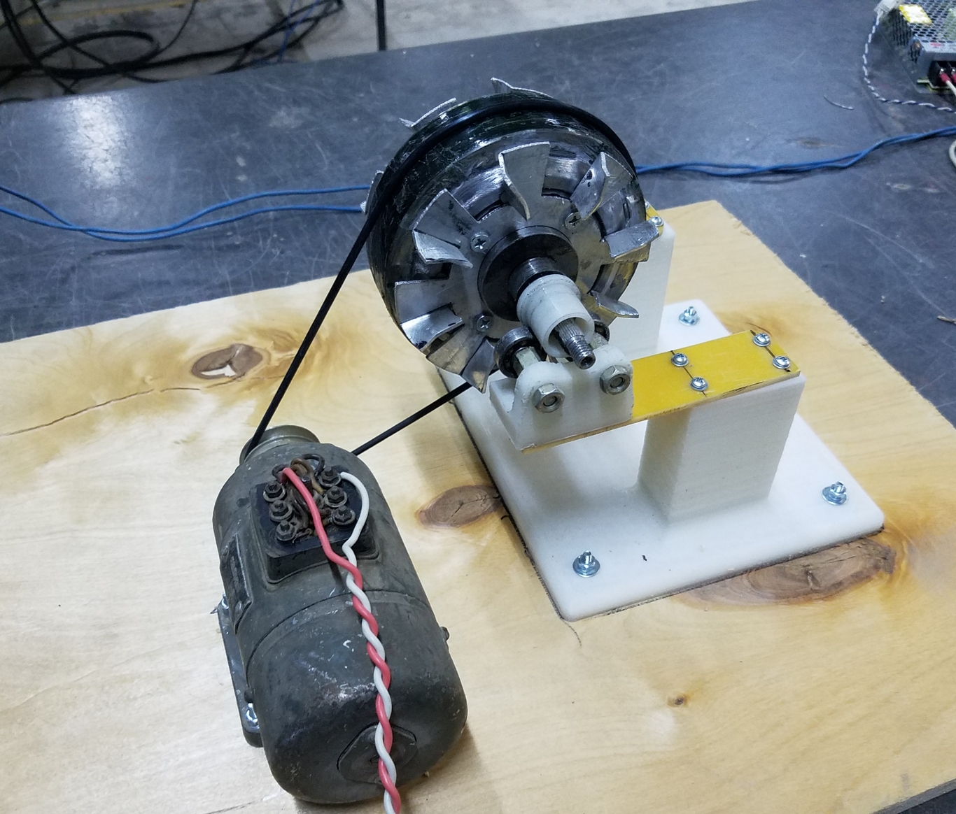

Для балансировки ротора сделал простую приспособу:
20201130_173025-01.jpeg [ 986.53 КБ | Переглядів: 20418 ]

{!_!} продолжение следует ? видео и фото про холлы... :)

...самый простой вариант,это запихать датчики в статор. Я от этой идеи отказался. Лучше фальшротор и плату с датчиками. Здесь и точная настройка и четкая работа датчиков , отсутствие перегрева, ну и легкость замены в случае выхода из строя. Прикупил для тестов простенький контроллер, который может работать как с датчиками, так и без. Крутим мотор в бесхолловом режиме. Смотри двумя лучами синхронизацию, подгоняем. Потом проверяем работу с датчиками. есть коротенький видосик:

прикольная платка
изображение_viber_2020-11-21_18-29-56.jpg [ 230.77 КБ | Переглядів: 20388 ]
с магнитами ротора всё было легко и просто ?
компаунд между магнитами благотворно повлиял ?
какое потребление с дешовым контроллером ?

...шлифовка довольно опасная. Зажимал ротор в станок сверлильного. Закреплял мощную болгарку,и подачей патрона сошлифовывал. Повторял два раза, чтоб подобрать нужный зазор.
