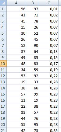

Фиг с ним с сечением, можно и профукать несколько процентов от корня из трех, подвох будет незаметен. А вот если профукать отношение витков (тот же корень из трех), то получим разницу напряжений между звезда-треугольник, и паразитные токи между обмотками. Нате вам маньякам славянки (vpa, это не про вас) табличку ТОП 20 по наилучшему соотношению звезда-треугольник отсортированных из диапазона до 100 витков.
топ20 славянка.JPG [ 32.23 КБ | Переглядів: 7957 ]
первые два столбика это витки звезды и треугольника, а третий процентная разница напряжений (по которой собственно и сортировалось).

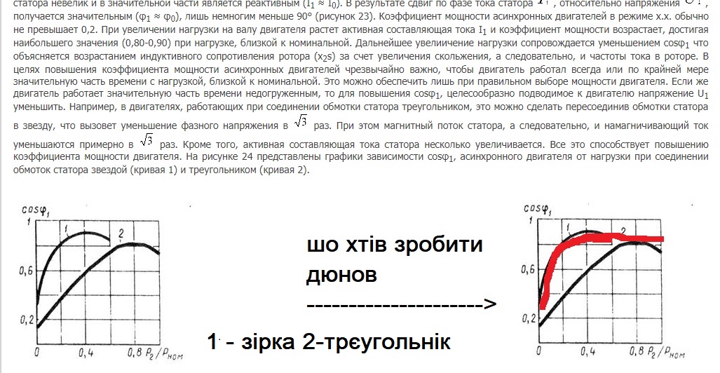

ви тут всі праффессара, а хоть би хтось намотав простеньку славянку на 10 50 чи 100 ватт. язиком теліпати то тобі не мішки носити.
за табличку дякую буду мати її на увазі коли буду мотати корінь з трьох=)
те що її складно намотати, провода різні співвідношення паразитні струми, це так і є, а те що вона сає свої переваги коли електро транспорт буде їхати під гору, з гори по прямій - це також треба упомянути, томущо асинхронні двигуни нібито ще до недавнього часу використовувалися тільки за в промисловості, а не в електро тренспорті, тому тут треба добре розібратися чи дасть він перевагу в русі по нерівних дорогах
формули таваріщі! формули законів Кірхгофа в студію для звізди і трєугольніка!
ось де весь сікрєт :gott: {O_0} {zzz}
зт.jpg [ 233.71 КБ | Переглядів: 8128 ]
 Заголовок повідомлення: Re: И снова мотор-колесо
#64559Повідомлення 25 серп 2018, 09:43
faynuy, Вы текст то с картинки прочтите внимательнее. Эти два графика получаются при изменении фазного напряжения против фиксированного из сети. Переключают там в звезду исключительно, что бы напряжение поменять в 1.7. Т.е. то что вы красненьким нарисовали и так само собой получается при питании двигателя от контроллера (инвертора), который может менять напряжение и частоту как угодно (оптимально). А инвертор в транспорте данность.
