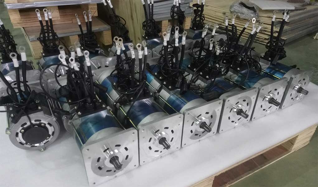

Китайский движок со Славянкой и нормальной ценой
http://www.eastgem.net/da-90.html
da-90-shaft-05.jpg [ 71.08 КБ | Переглядів: 9346 ]

#66522Повідомлення 26 вер 2018, 07:18
Дякував (ла) 0 Подякували 4
AlexT писав(ла):
450$ за этот игрушечный мотор когда у нас на форуме за 350$ продают 15 кВт в номинале и 45 в пике...
