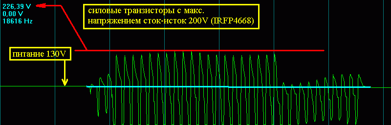

Если есть желание хотел поговорить о выбросах напряжения
Если в двух словах, то надо придерживаться правила ... потолок напряжения MOSFET/IGBT должен быть в 2 (или более) раза выше, чем напряжение питания. Это главное правило. Китайцы экономят на цене транзисторов, поэтому ставят транзисторы с запасом всего 50% по напряжению, а всплески на фазах срезают с помощью снаббера. Такой вариант можно оправдать с точки зрения экономии, но снаббер снижает КПД работы контроллера. Что касается величины всплесков, то при максимальной мощности мотора эти выбросы имеют макс. величину Uпит * 2, тоесть удваивают величину напряжения питания.
В самой структуре полевиков присутствует диод, теоретически этот выброс должен уходить в батарею но судя по картинке осциллографа это не происходит, меня интересует почему это не происходит, понятно что в структуре полевика диод не очень быстрый но судя по картинке этот процесс не быстрый и время должно быть достаточно, но!!!
Да, ваш аргумент логичен. Я как-то не задумывался над этим явлением до вашего вопроса, относительно диода !
Тоесть сам факт явления, его причины известны, но про диод я как-то не задумывался.
Выброс происходит только в момент открытия и закрытия силового транзистора.
Напрашивается вывод, что диод не успевает открыться, работая с индуктивной нагрузкой.
Более пока ничего не могу сказать. Есть повод поскрипеть мозгами.
