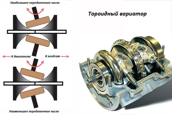

article_282_12.jpg [ 59.72 КБ | Переглядів: 7582 ]
"Тороидальные трансмиссии меньше распространены, чем клиноременные. Такие устройства устанавливаются на задне- и полноприводных автомобилях с продольным расположением мотора. Система состоит из ведущего и ведомого дисков, между которым расположены ролики.
В ходе работы ролики вращаются относительно горизонтальной оси и одновременно перемещаются по вертикальной оси. Таким образом, ролики способны перенаправлять работу, соприкасаясь с различными областями дисков. Перемещаясь по вертикальной оси дисков, ролики изменяют передаточное число, а сила трения между ними обеспечивает передачу крутящего момента. То есть, система действует следующим образом:
Высшая передача – когда ролики находятся в контакте с ведущим диском по краям обода, происходит уменьшение крутящего момента и увеличение скорости.
Низшая передача – когда ролики контактируют с краями обода с ведомым диском, происходит увеличение крутящего момента и снижение скорости. ... "

Может такой тип и редок из за не очень хорошых показателях? Может для електромобиля вариатор и не нужен, как по мне 3-х ступенчятий робот без сцепления было б самое то.
#23062Повідомлення 17 черв 2016, 22:18
Такие вещи простой токаркой не делаются. Там мало выточить, нужно металл правильный, потом надо шлифануть, приработать по всему диапазону, потом процементировать поверхность, снова чуток приработать с алмазной пастой (полирнуть), и потом уже эксплуатировать с павильной трансмиссионной смазкой. Иначе быстрый износ и вместо вариатора дорогая погремушка с проскальзываниями.
Встречал промышленные дисковые планетарные вариаторы, чтобы такой повторить токарка понадобится гораздо попроще.
