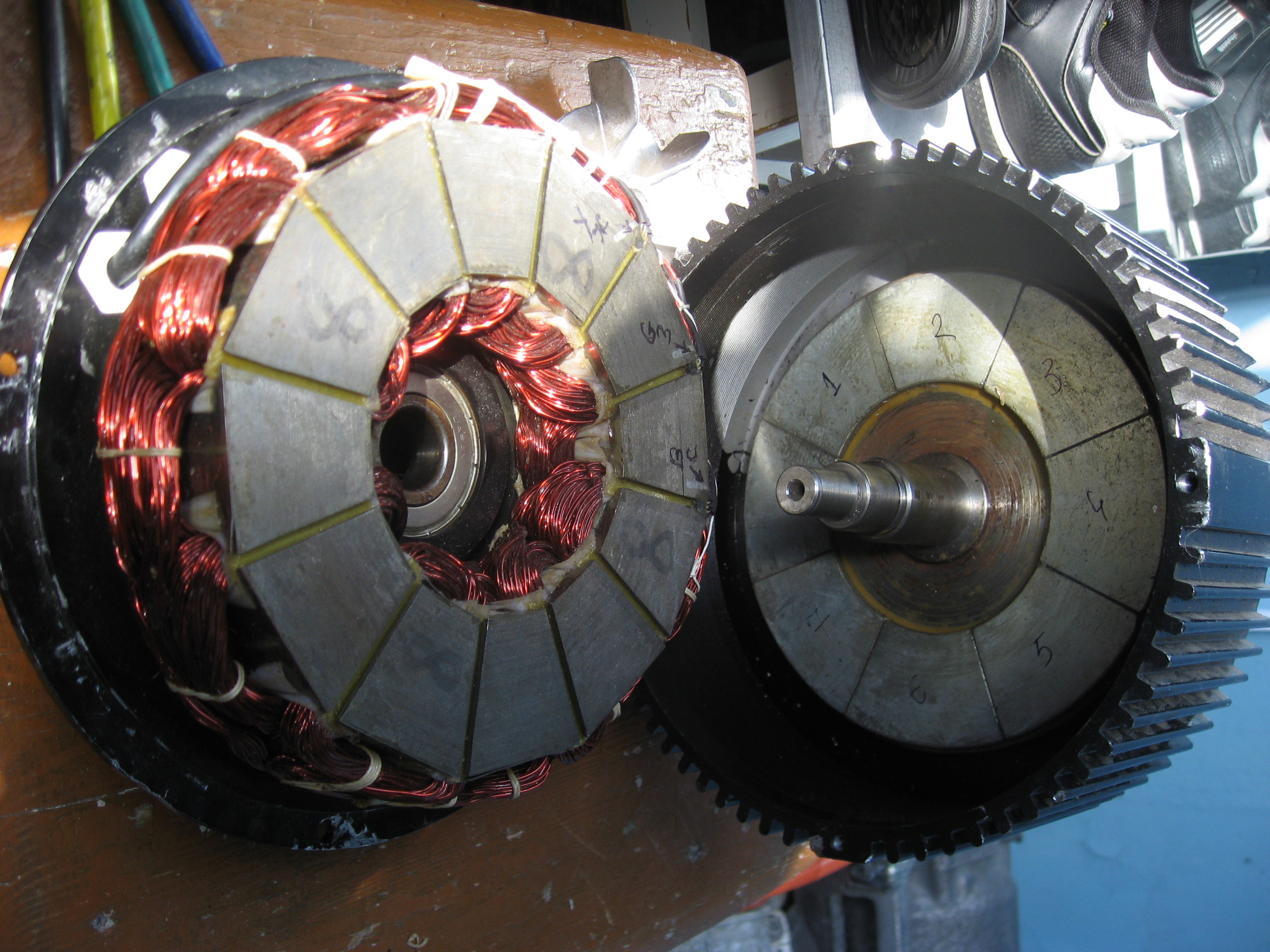

Вадим писав(ла):
Хорошо бы видеть подопытных и отличия их обмоток.
Пожалуйста
IMG_2365.JPG [ 1.48 МБ | Переглядів: 10129 ]
Ума нема, строю дома.

Prokurat
Работа по двигателю проведена большая . Вы замеряли потребление у своих моторов под нагрузкой , какое отличие ?
Массогабариты у них по всей видимости разные , индуктивность на фазе наверняка отличаются в большую сторону у самодельного , хороший генератор из него выйдет , при почти той же частоте даёт в два раза большее напряжение..
ГМ и вправду с широкими магнитами , которые намагнитив полюс резко , не наводят в дальнейшим ЭДС (противоиндукции) и не препятствуют росту тока в обмотке формирующему силу отталкивания .
mr.Dream на подобном катается , может он поделится свежими впечатлениями.

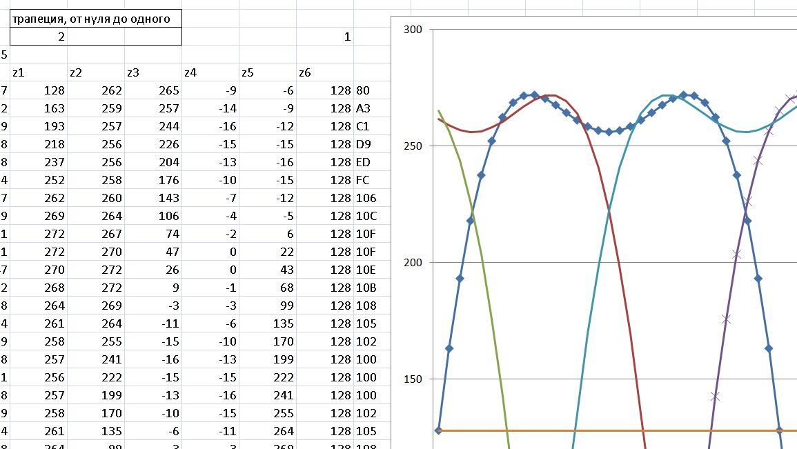

Сижу над осцилограммой ГолденМотора и не могу понять. почему у него такое разительное отличие от чистой синусоиды?? Поясните, позжалуйста, откуда такой горб {dolb}

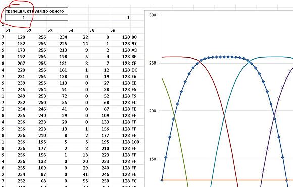

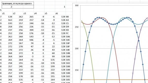

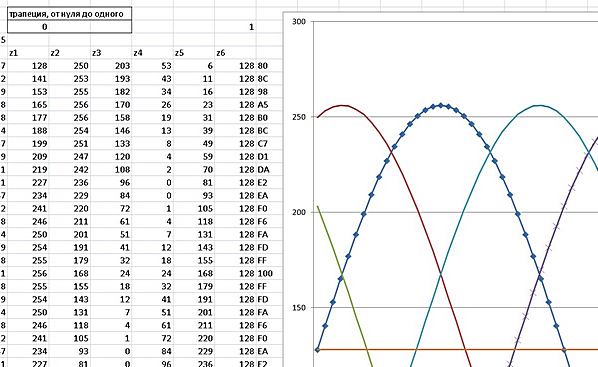

Ух ты, де жа вю, знакомые горбики картинки.
Считал я как то табличку в экселе для значений синуса пятифазного моторчика (чтобы табличку в микроконтроллер потом забить).
И решил заодно с трапецией поигратся.
Вот например три скриншота.
С нулевым значением трапеции, т.е. чистый синус.
Синус.JPG [ 50.34 КБ | Переглядів: 9964 ]
С еденицей в значении трапеции (полная трапеция).
Трапеция.JPG [ 50.43 КБ | Переглядів: 9964 ]
И с двоечкой в значении трапеции, гипертрофированная трапеция.
Гипертрапеция.JPG [ 126.46 КБ | Переглядів: 9964 ]
Со значением выше еденички сам не догадывался что может получится, а получилось как раз почти тоже самое что у голдена на осцилограмме.
Если поигратся с отрицательными значениями, то тоже получаются прикольные эффекты.
Экселевский фалик прилагаю, думаю многим будет полезен.
