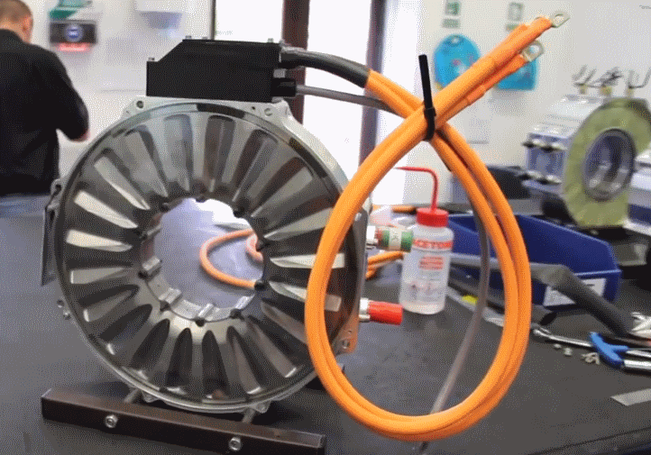

Так кто расскажет как он устроен?
Нет не так
мотор.png [ 151 КБ | Переглядів: 7344 ]
Вот так кто скажет о его устройстве что нибудь?

А может это на фото огромный диск-магнит, а по бокам катушки с двух сторон?

Похоже на магнитную систему зажатую в диск, внутри которой катушки между магнитами. А сама магнитная система само центруется относительно статора за счет огромной магнитной силы. Тоесть без подшипников, на магнитном подвесе

И что в нем крутится? Какой-то бублик непонятный! А вал где?)

"Вал" крепится к 10-ти шпилькам, которыми стянуты половинки Бублика...
