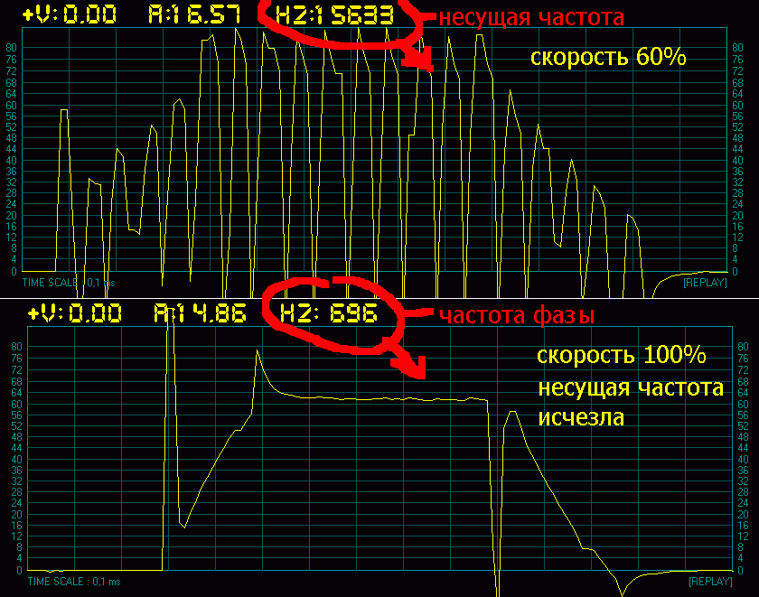

- Вижу вопросы от профи. Статоры для подобных BLDC-моторов набираются из более тонких пластин, чем обычные 50 ГЦ моторы и трансформаторы, в пределах 0,15-0,35 мм толщиной. Это позволяет им работать на повышенных частотах со сравнительно малыми потерями. Также надо учитывать мощное поле магнитов ротора. Возможно оно демпфирует стартовую токовую перегрузку при перенасыщении железа статора.
- Заявленный К.П.Д. у этих моторов проявляется на максимальных оборотах, при которых высокая несущая частота (15 КГц) исчезает и остаётся только более низкая частота фаз (500-1500 Гц - зависит от конфигурации мотора). Это особенность работы контроллера. Мне трудновато выразить этот процесс словами. Гораздо понятнее былобы если Вы посмотрите диаграмму сигналов снятых с фаз при разной скорости вращения ротора мотора.
phaza_speed.gif [ 29.64 КБ | Переглядів: 12909 ]

- Снова не угадали... На самом деле не обороты зависят от частоты фаз, а частота фаз является индикатором оборотов. Как я говорил, процессор контроллера находится в постоянной синхронизации с ротором. Попробую описать процесс ... Процессор контроллера дает питающие импульсы в мотор по результатам принятых данных от датчиков в моторе. Ротор ускоряется, и в процессор идут новые данные от датчиков, и так далее, пока ротор не выйдет на заданные обороты, опорным значением которых является управляющее напряжение с потенциометра регулятора скорости вращения. При таком алгоритме частота фаз не управляет скоростью вращения, а является индикатором скорости вращения ротора. Именно снимая эту частоту, отфильтровав, и обработав, в BLDC-контроллере реализован тахометр оборотов ротора. Только участвую в этом измерении не 1 а все 3 фазы.
К слову... При работе BLDC-мотора + BLDC-контроллера частоты 3-х фаз не имеют постоянного значения. Периоды их меняются в некоторых пределах потому, что контроллер постоянно должен "подгонять ротор" до заданных оборотов - результат постоянной синхронизации.
