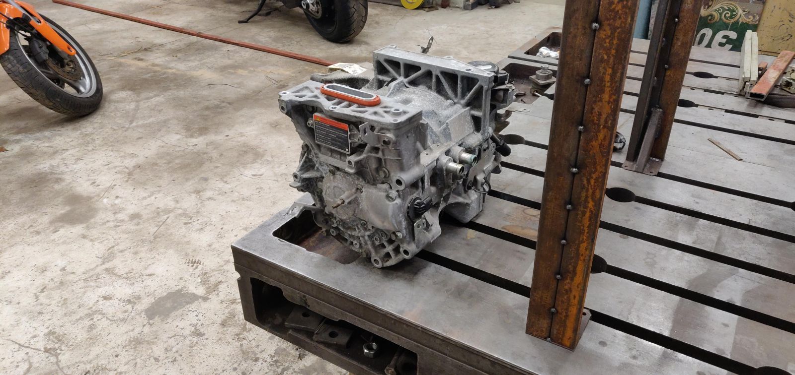

 Заголовок повідомлення: Запуск мотора EM57 Nissan Leaf 2
#68754Повідомлення 30 жовт 2018, 18:32
Дякував (ла) 1 Подякували 78
Добрый день, давайте попробуем запустить моторчик от штатного контроллера.
Собираем тут всю инфу и знания в этом вопросе сдесь, кто может помоч- велкам!
IMG_20181030_175949.jpg [ 239.5 КБ | Переглядів: 13613 ]
IMG_20181030_180004.jpg [ 223.94 КБ | Переглядів: 13613 ]
еркркыоеыно.jpg [ 142.63 КБ | Переглядів: 13613 ]
IMG_20181030_175938.jpg [ 245.11 КБ | Переглядів: 13613 ]

1- есть ли у кого то схема проводки этого авто? желательно полная, с распиновкой) - а вдруг)

https://carmanuals2.com/brand/nissan/leaf-2013-373

Тема "... Nissan Leaf 2" это всмысле от нового Лифа 2018 года?
Я могу ошибатся, но продаван мотора написал что это от Лиф 2, но машина была 14го года.
Я так понял в этой теме работаем?
IMG_20181030_190531.jpg [ 235.39 КБ | Переглядів: 13595 ]
IMG_20181030_190640.jpg [ 188.82 КБ | Переглядів: 13595 ]

Вот такой датчик положения, или холла,...
Саня, спасибо за каталог!

Это резольвер.

Dream Tractor писав(ла):
Это резольвер.
по сути он показывает контроллеру что магниты подошли к катушкам?
