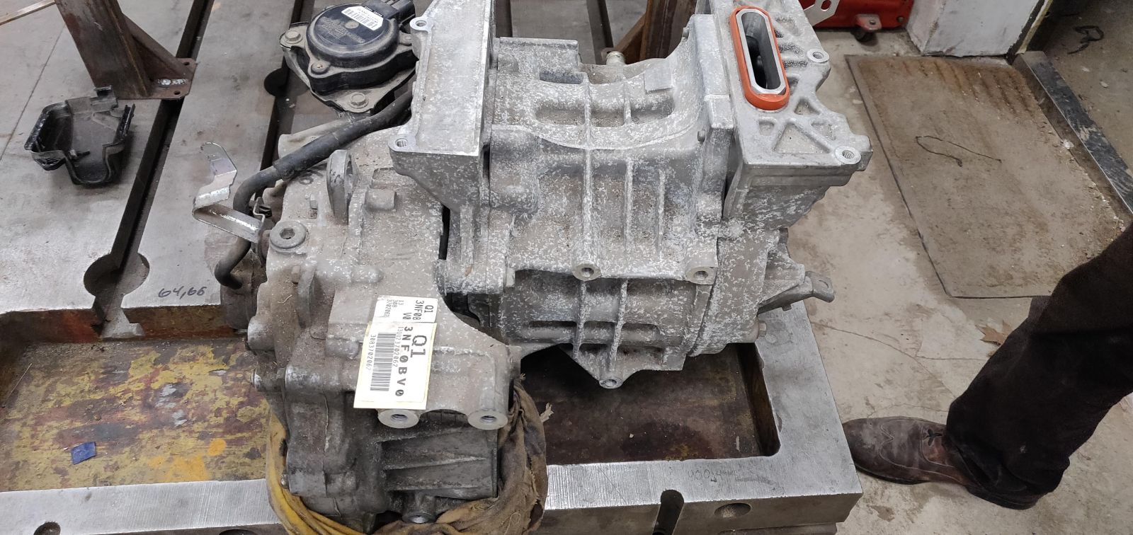

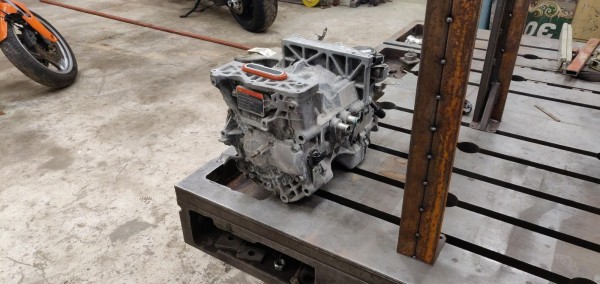

Добрый день, давайте попробуем запустить моторчик от штатного контроллера.
Собираем тут всю инфу и знания в этом вопросе сдесь, кто может помоч- велкам!
IMG_20181030_175949.jpg [ 239.5 КБ | Переглядів: 13531 ]
IMG_20181030_180004.jpg [ 223.94 КБ | Переглядів: 13531 ]
еркркыоеыно.jpg [ 142.63 КБ | Переглядів: 13531 ]
IMG_20181030_175938.jpg [ 245.11 КБ | Переглядів: 13531 ]

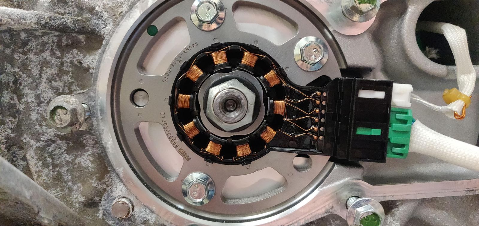

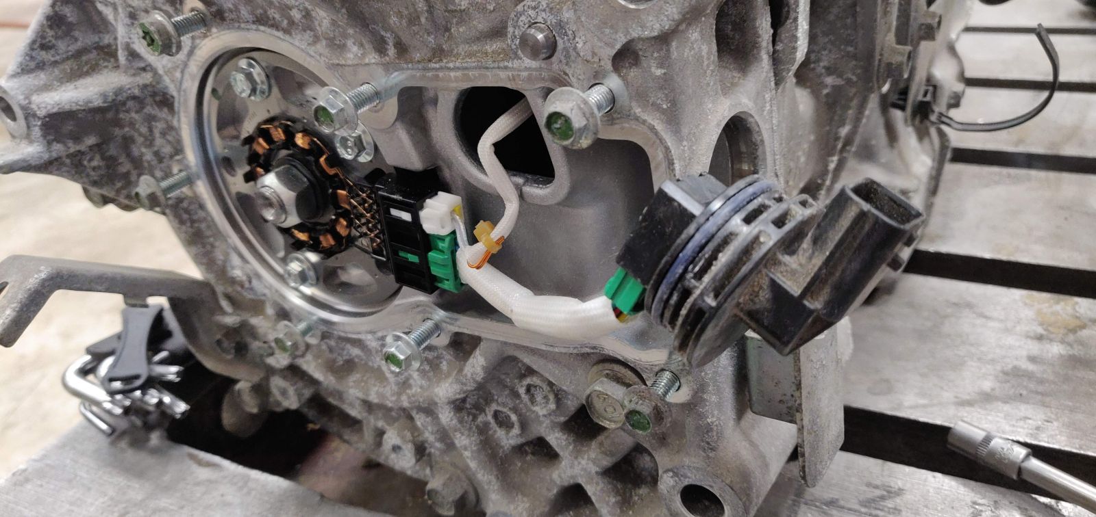

Тема "... Nissan Leaf 2" это всмысле от нового Лифа 2018 года?
Я могу ошибатся, но продаван мотора написал что это от Лиф 2, но машина была 14го года.
Я так понял в этой теме работаем?
IMG_20181030_190531.jpg [ 235.39 КБ | Переглядів: 13513 ]
IMG_20181030_190640.jpg [ 188.82 КБ | Переглядів: 13513 ]

Вот такой датчик положения, или холла,...

Это резольвер.
 Заголовок повідомлення: Re: Запуск мотора Nissan Leaf
#68769Повідомлення 30 жовт 2018, 20:52
Дякував (ла) 1 Подякували 78
Dream Tractor писав(ла):
Это резольвер.
по сути он показывает контроллеру что магниты подошли к катушкам?
