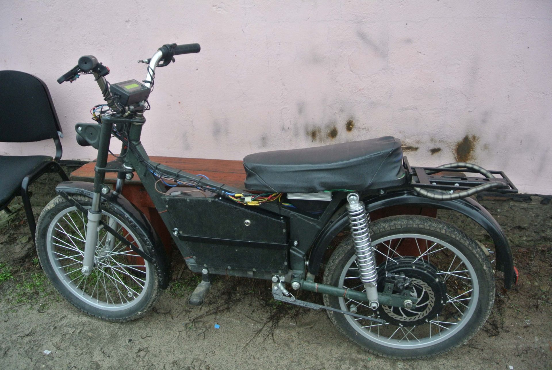

meerst писав(ла):
...конроллер вже на 500Вт 22Ампера - крутний момент і швидкість зросли - максималка вже 50км/ч
Щоб досягти 50км/год необхідно близько 800Вт на моторі, може спідометр бреше. Свій калібрував по гуглокарті проїзджаючи маршрут з відомою відстанню засікаючи час, у мене при 500Вт максимальна швидкість 37км/год з вагою вело+я 100кг.
2ef7raulgk.jpg [ 367.6 КБ | Переглядів: 6964 ]

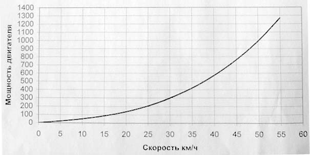

Играясь с мощность, скоростью...необходимо помнить закон физики из школьной программы (может быть сегодня это и в университетах не преподают?..... :? ): ...чтобы увеличить скороостьв два раза, необходимо увеличить мощность двигателя в ЧЕТЫРЕ раза. Если я не прав....поправьте. 8) Поэтому то увеличение мощности в 1.5-2 раза не особо ощутимо. :D
И как следствие этого - увеличение потребления энергии, утяжеление конструкции ИТД ИТП.

Об четырех разах это не так, там две силы: сопротивление качения и воздуха, первая константа и зависит от веса с резиной, и растет линейно, а вот сопротивление воздуха увеличивается в зависимости от скорости очень сильно, и при скоростях более 40км/ч оно уже решающее. В сети масса электровелокалькуляторов.
speed.jpg [ 29.21 КБ | Переглядів: 6887 ]

Александр.TUZ писав(ла):
по моему там не квадратичная , а кубическая зависимость .
Или это я с водным транспортом путаю ?
