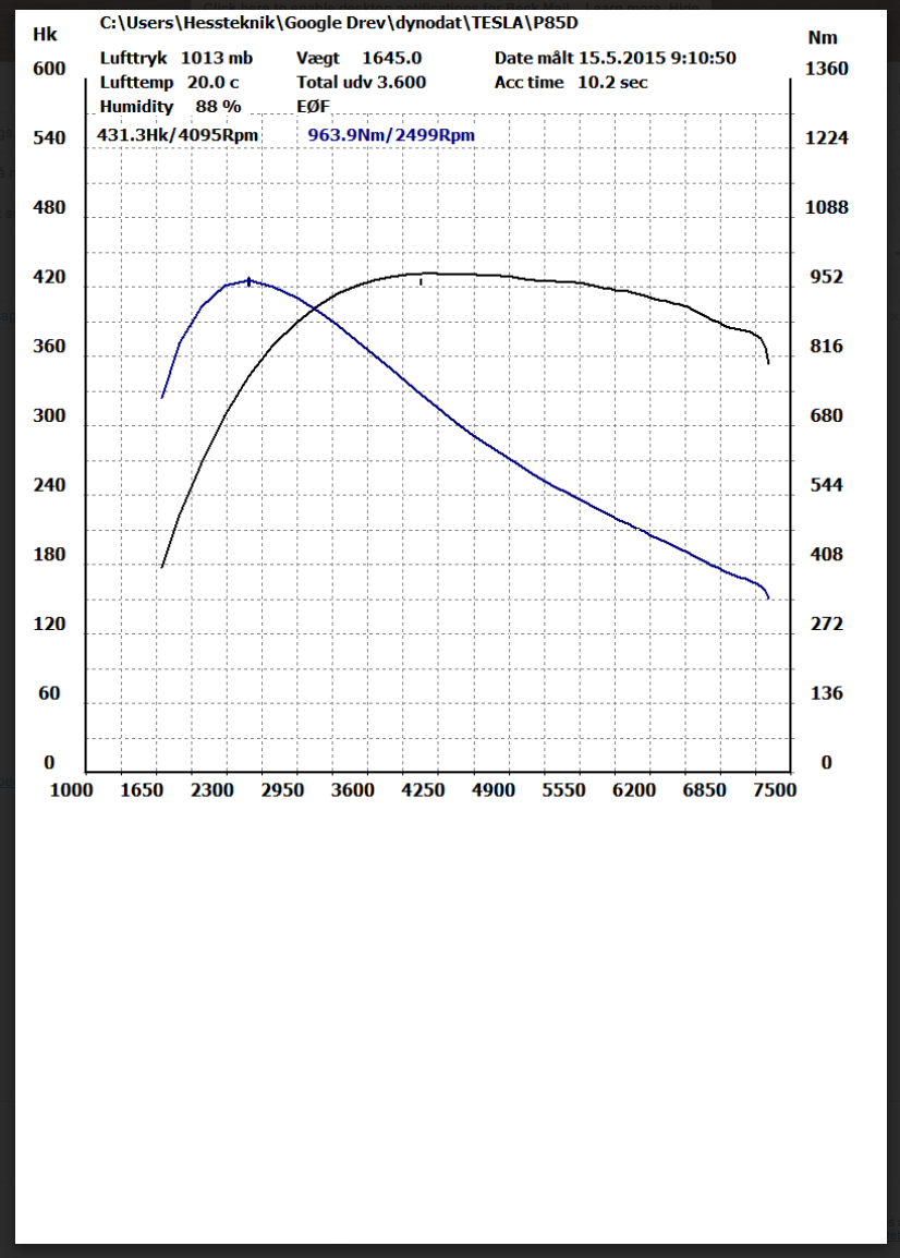

А простите, если вы нам утверждаете информацию и приводите тому факт (фото в спойлере) не могли бы вы прокомментировать свое доказательство слов
981-Tesla_Dyno.png [ 213.73 КБ | Переглядів: 8520 ]
где там на графике 16000 и 18000 :? ? 7500 вижу, ну народ нужно с большей ответственностью подходить к надписям. Может это возможная частота мотора а не привода?
Это график разгона с 0 до 100 км/ч
