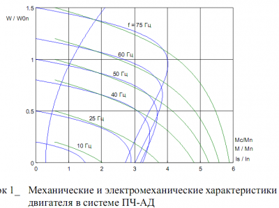

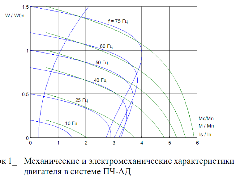

При маленькой частоте двигатель работает очень плохо. Связано с тем, что магнитное поле становится похожим на постоянное и не происходит трансформация. Поэтому и надо найти 400Гц двигатели. Там при низких оборотах частота хотя бы 20Гц будет.
3х-фазный.PNG [ 56.82 КБ | Переглядів: 12235 ]

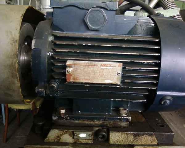

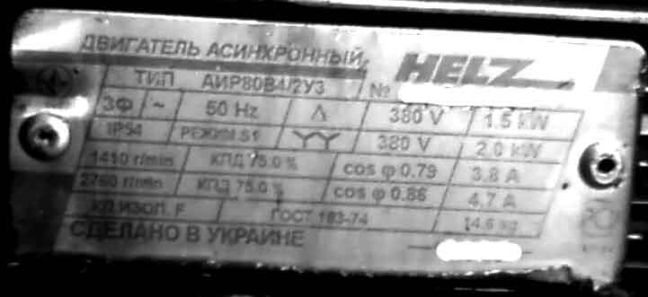

Стал рассчитывать динамику многоскоростных асинхронников, и удивился одной бирке у себя на работе - КПД=75% :shock: А где же обещанные 90-95%?
Fotografija-0001.jpg [ 15.1 КБ | Переглядів: 12276 ]
Fotografija-0002.jpg [ 19.82 КБ | Переглядів: 12276 ]
#330Повідомлення 04 трав 2011, 10:34
Мій електротранспорт: Славута
90-95 % может быть только у двигателей на постоянных магнитах. А у асинхронника на КЗ роторе теряется достаточно много энергии. Выигрываетм в простоте и надёжности, проигрываем в КПД. Крыльчатка на роторе - не столько для охлаждения двигателя, сколько для охлаждения ротора. Посмотрите, там даже лопасти стоят перпендикулярно плоскости вращения (т.е. воздух не "тянется", а тупо перемешивается)
Правда, в данном случае, ещё многое зависит от качества исполнения и расчёта двигателя.
Дорога покорится идущему
