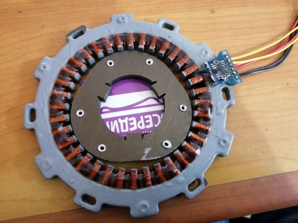

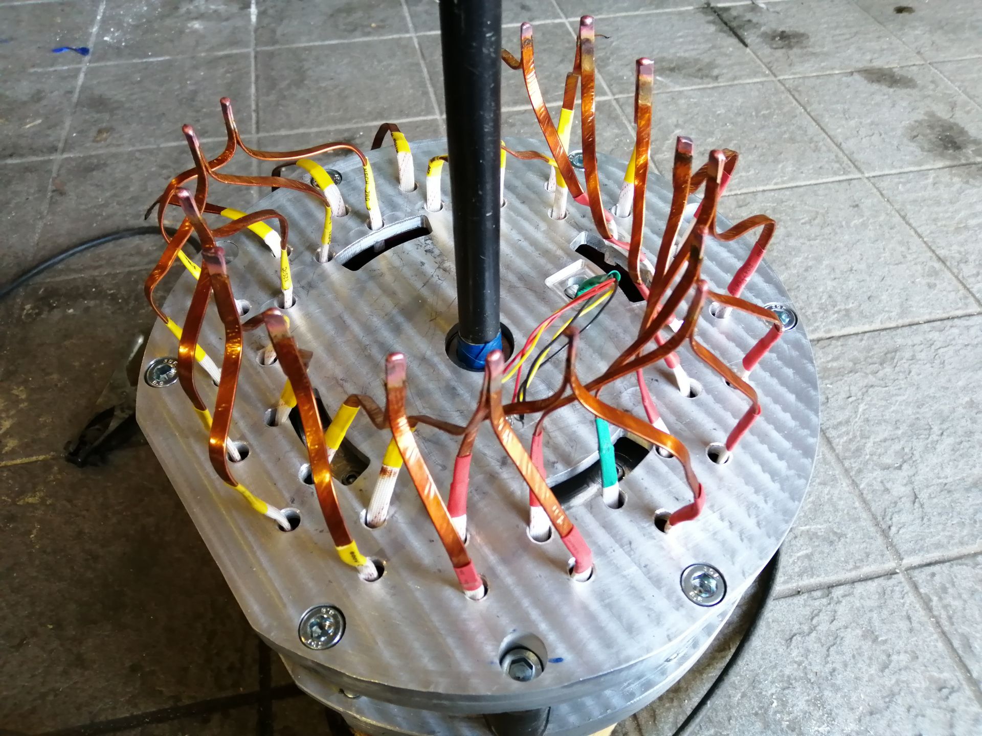

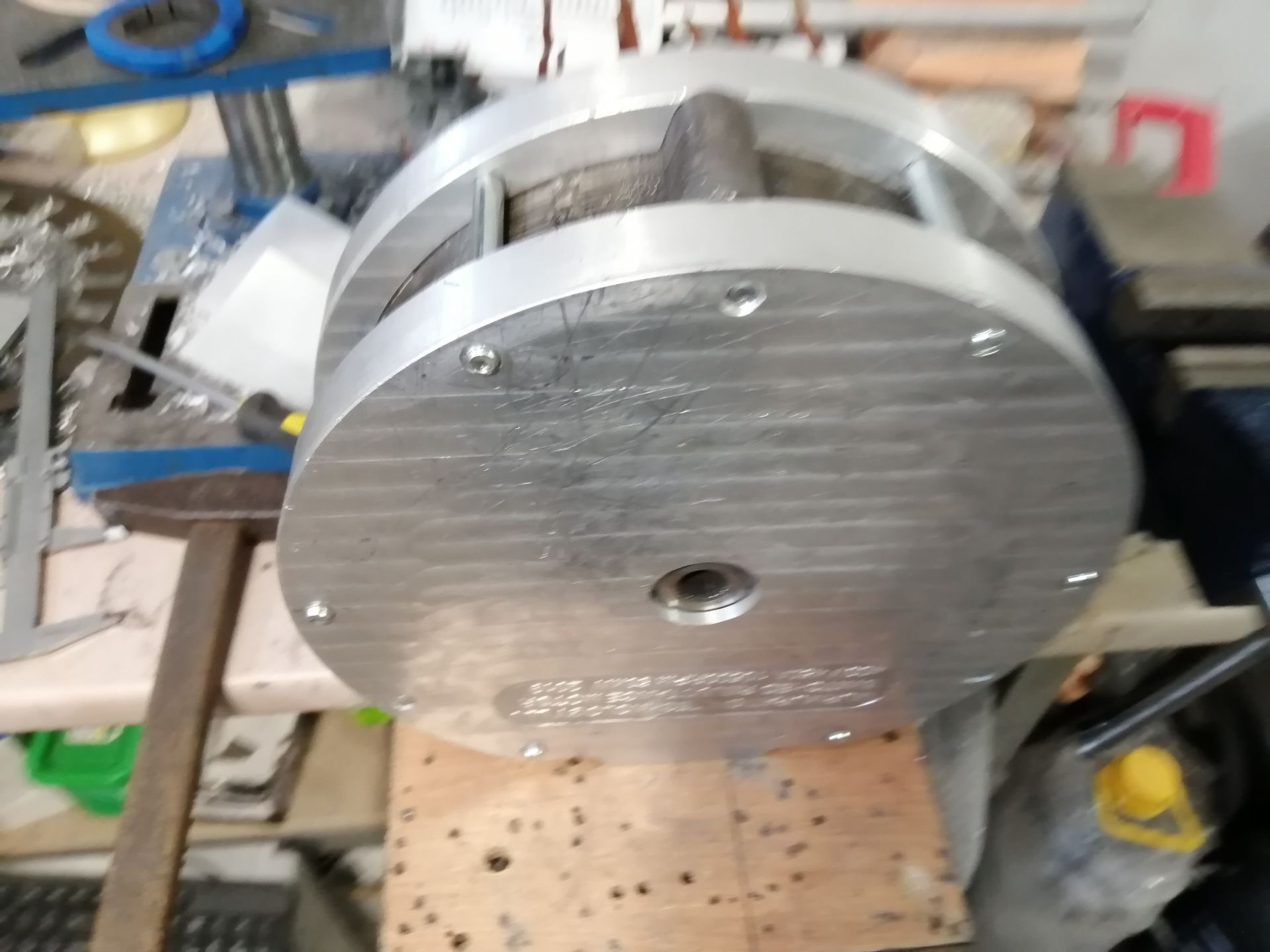

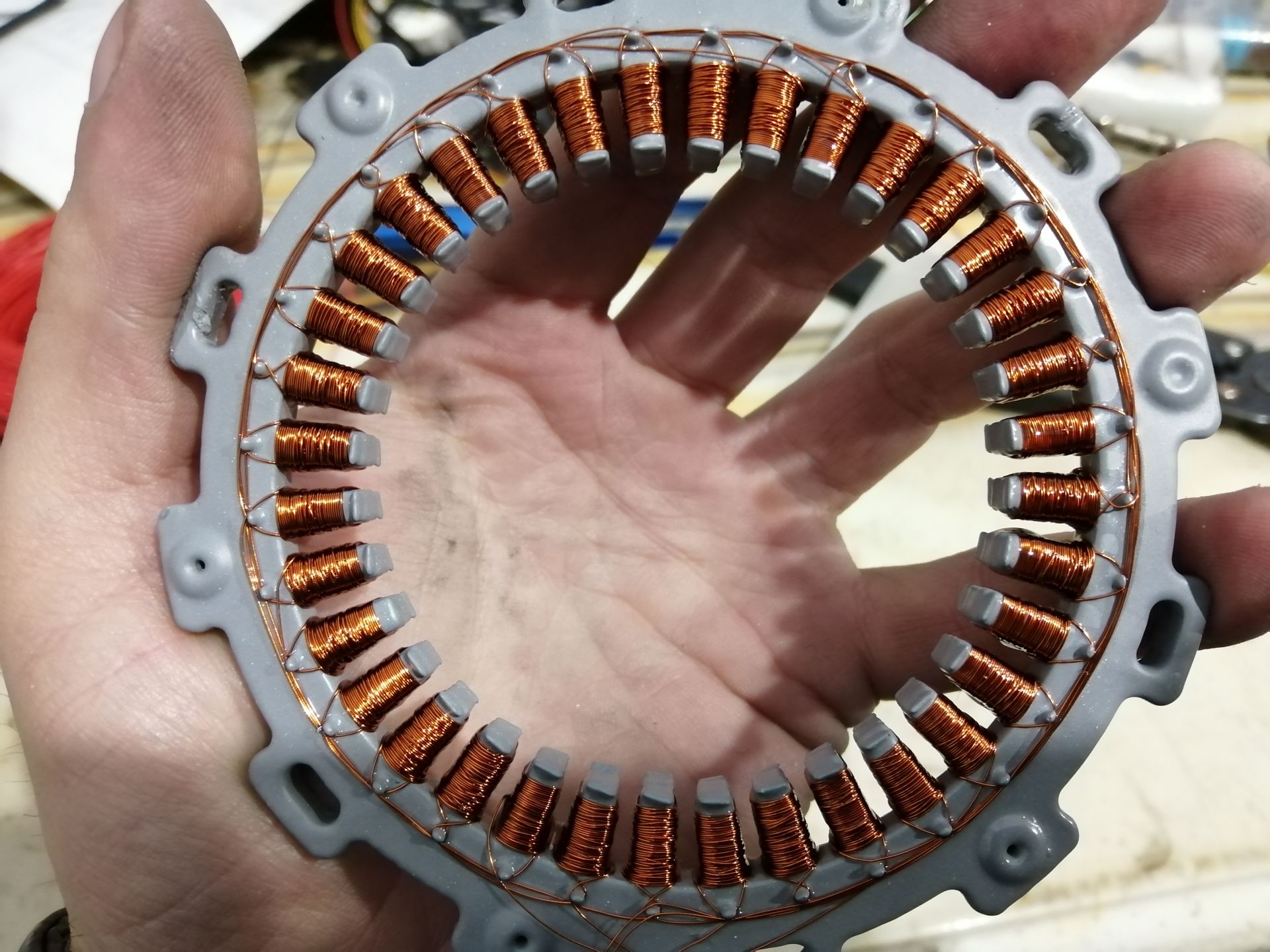

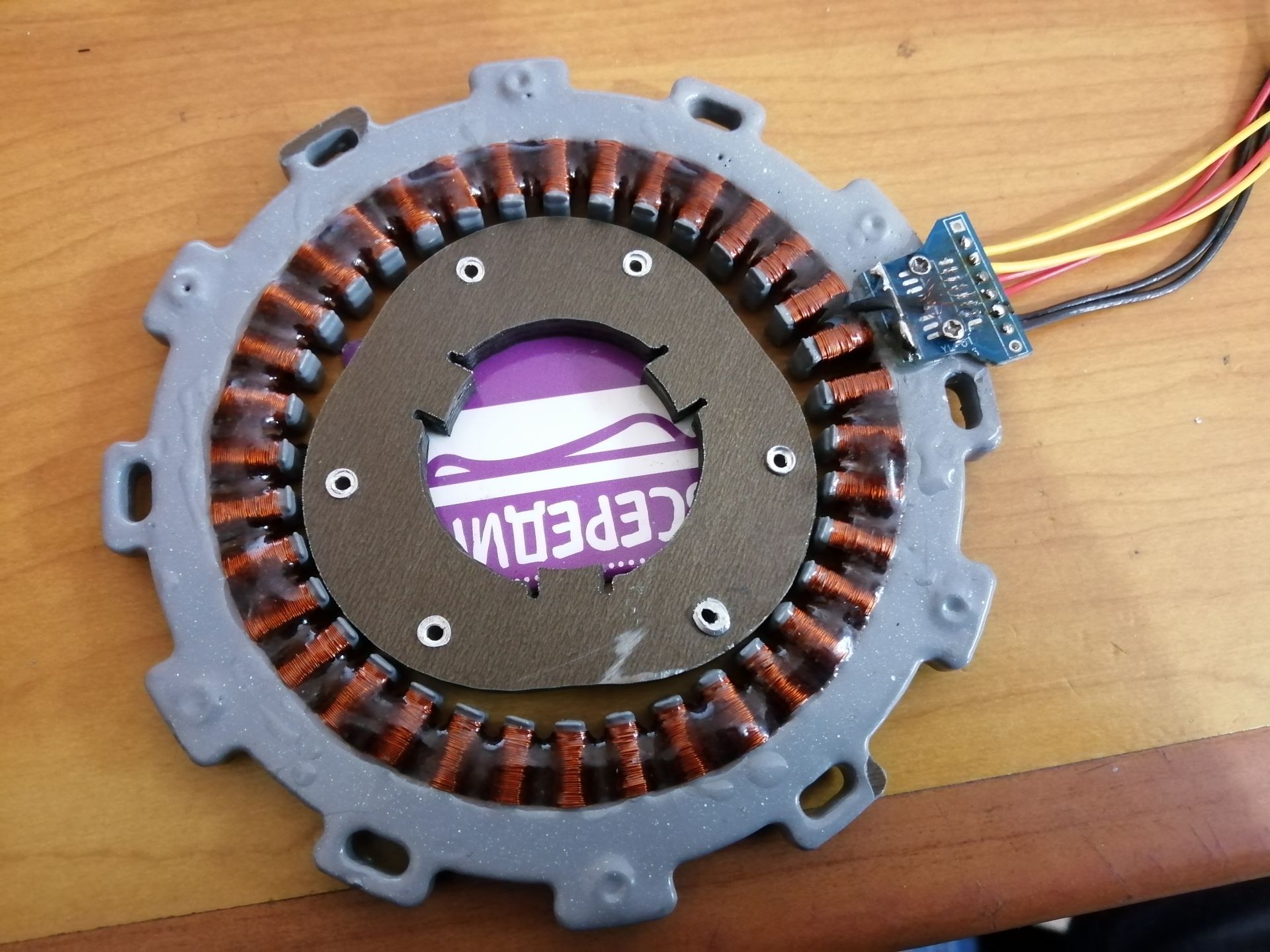

Бум. Я тут. Сцуко выборы (((
Резольвер финал
Покраска. 1
Покраска 2
Намотка 3
Как работает 4
IMG_20190424_184529.jpg [ 339.97 КБ | Переглядів: 13210 ]
IMG_20190426_165602.jpg [ 318.48 КБ | Переглядів: 13210 ]

#80553Повідомлення 27 квіт 2019, 05:20
Дякував (ла) 1 Подякували 78
намотка сатаночком - классная идея, положил в копилку)

SRMotor писав(ла):
Живой, трезвый, и работа движется - это главное!
Мотор хоть включали, он крутится, руками его удерживаете или нет?
Или главное чтобы "костюмчик сидел" (то есть презентабельный вид для инвесторов)? - это я об окраске.
Блин, не знаю как тегами пользоваться. :wallbash:
 Заголовок повідомлення: Re: Вентильно-реактивные двигатели
#80593Повідомлення 27 квіт 2019, 15:41
Мій електротранспорт: COOLON
Хочу електротранспорт: COOLON
Разве инвесторов сильно интересует вид?
И мы пока не ищем инвесторов.
Крутится. Но недавали ни тока ни напряжения. Боремся с небольшими затираниями. 0.2мм зазор. Гдето подтирал, красили, искали. Исправляем. 0.12 мм эксцентрик ротора. Исправляем. 0.06 нало вал сдвинуть.

Первая стружка
Скажу так, по ощущениям в несколько раз сильнее того что в автобусе, тот прокручивался руками за вал , даже на полном токе 150А
