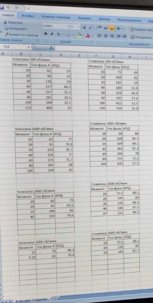

В испытаниях участвовали две 100-ки от одного производителя, с идентичным сечением провода, равным количеством витков, и разной схемой обмоток статора классика и славянка.
Поясните чайнику, если токи при одинаковом моменте на валу выше, то разве это плюс?

Там указан фазный ток.
Он может быть больше, а потребляемый - меньше. КПД от потребляемого.
Поправьте, если не прав.

Если ток потребляемый меньше фазного, то более правильно было бы его указывать в таблице, чтобы конкретно видеть, вот такой-то ток при таком-то моменте на валу. А так ничего не понятно, тем более, что токи фазные будут разными при звезде и треугольнике, а в совмещенных вообще третьи.
И, кстати, то, что я процитировал, по этому тоже вопрос. Разве можно совмещенные обмотки намотать тем же количеством провода того же сечения? Двигатель классический может работать в звещде или в треугольнике только на нужном напряжении. Например 220/380 - это 127 в фазе на треугольнике и 220 в фазе - на звезде. Если подключить наоборот, то двигатель сгорит. В первом случае очень скоро, во втором через какое-то время в зависимости от нагрузки. Поэтому, чтобы совместить две обмотки, и подключить их вместе, на одно напряжение, то обмотки должны быть разного сечения. Иначе какая-то из них выйдет из строя. Бо треугольник - это одна короткая обмотка между двумя фазами, тогда как звезда - это две обмотки мехду фазами. Или я не прав?
