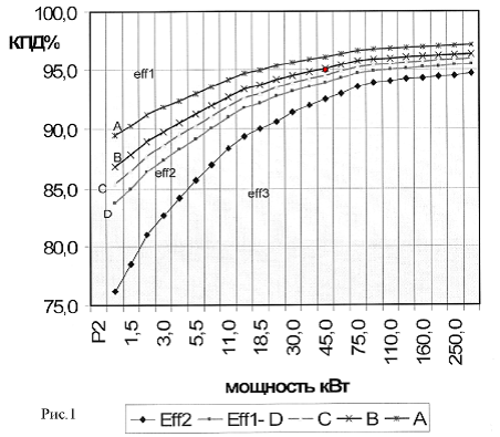

10% - это очень хорошо!
Однако, я на графиках не вижу подавляющего превосходства "славянки" на малих нагрузках, о чем раньше говорил Дуюнов. И чем оправдывал общее кардинальное улучшение.
 Заголовок повідомлення: Re: Асинхронный двигатель "Славянка"
#76024Повідомлення 28 лют 2019, 08:28
И еще. Исполнение АД бывает разное. Интересно, как показывает себя "славянка" в АД разного класса эффективности?

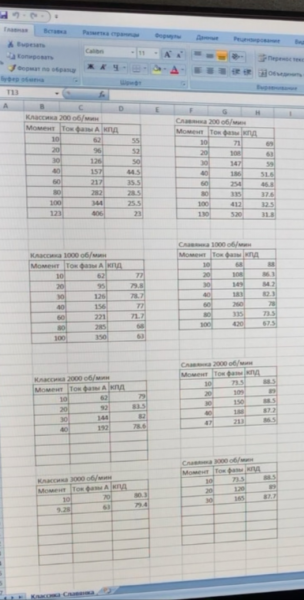

В испытаниях участвовали две 100-ки от одного производителя, с идентичным сечением провода, равным количеством витков, и разной схемой обмоток статора классика и славянка.
Поясните чайнику, если токи при одинаковом моменте на валу выше, то разве это плюс?
Screenshot_2019-03-01-16-01-35-146_com.UCMobile.intl~01.png [ 577.91 КБ | Переглядів: 15650 ]
#76113Повідомлення 01 бер 2019, 18:34
Там указан фазный ток.
Он может быть больше, а потребляемый - меньше. КПД от потребляемого.
Поправьте, если не прав.
#76116Повідомлення 01 бер 2019, 19:20
Звідки: Minsk, Great Litva
Если ток потребляемый меньше фазного, то более правильно было бы его указывать в таблице, чтобы конкретно видеть, вот такой-то ток при таком-то моменте на валу. А так ничего не понятно, тем более, что токи фазные будут разными при звезде и треугольнике, а в совмещенных вообще третьи.
И, кстати, то, что я процитировал, по этому тоже вопрос. Разве можно совмещенные обмотки намотать тем же количеством провода того же сечения? Двигатель классический может работать в звещде или в треугольнике только на нужном напряжении. Например 220/380 - это 127 в фазе на треугольнике и 220 в фазе - на звезде. Если подключить наоборот, то двигатель сгорит. В первом случае очень скоро, во втором через какое-то время в зависимости от нагрузки. Поэтому, чтобы совместить две обмотки, и подключить их вместе, на одно напряжение, то обмотки должны быть разного сечения. Иначе какая-то из них выйдет из строя. Бо треугольник - это одна короткая обмотка между двумя фазами, тогда как звезда - это две обмотки мехду фазами. Или я не прав?
