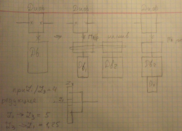

После решения вопроса со спариванием двигателей, меня волнует вопрос контролера подхожу с двух сторон силовой и цифровой этим в данный момент и занят, также есть мысли по двигателю(существенному его рестайлингу).
ЗЫ. Не всегда то что я предлагаю замечают поэтому я и стараюсь не всё на показ выкладывать.
рисунок.JPG [44.98 КБ]
Завантажень: 0

Судя по Вашему рисунку "эволюция" двигалась от параллельного расположения двигателей к последовательному (на одной оси). По изменяющимся передаточным, тоже всё понятно, в этом и прелесть идеи, что в теле одной планетарки можно получать устройство с широким диапазоном чисел!
Остановился на том что одно соединение двигателей в полной мере, не может полностью решить вопрос удовлетворительной динамики, нужно ещё дополнительные действия с использованием электроники, например бустер для повышения напряжения как это сделано у Приуса.

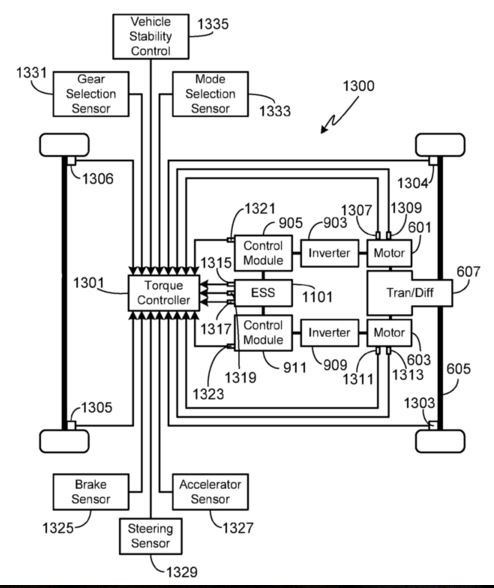

Как сказать!! Вот пример с GM я говорил, теперь(приведу рисунок внизу) Тесла в качестве патента выдаёт тоже самоё, (если б они знали на сколько всё просто(правда я могу и ошибаться)).
В моих мыслях тоже расположение двигателей (на одной оси) только они стоят встречно, между ними планетарка,только я хочу ещё продолжить конструкцию до выхода на полуоси (дифф.) и заключить всё это в единый корпус. Вобщем порисую на днях,может чё-то получится...
Да всё в одном корпусе вплоть до выхода на полуось, без дифференциала.
fig13-1.jpg [ 52.42 КБ | Переглядів: 8356 ]

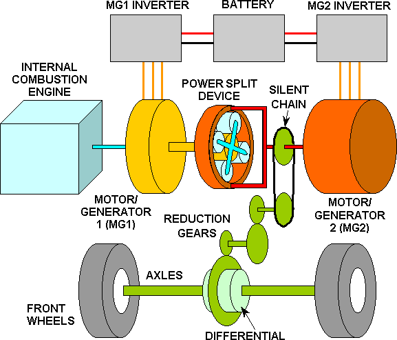

Как бы уже проверенный вариант - гибридка Приуса с асинхронником вместо ДВСа: http://electricmobile.org.ua/forum/view ... f=10&t=680
Но там уже три мотора получается, перебор?
Тогда строим свой вариант, наподобие этого. Ниже схема взаимодействия моторов Приуса.
Вместо ДВС ставим свой основной тяговый электромотор, назовем его MG. Далее, MG1 менее мощный, но высокооборотный, по моменту желательно без провала на низах. Работает с редукцией, он и будет обеспечивать хороший и экономичный старт. И помогать потом выжать максимальную скорость авто.
MG2 можно исключить за ненадобностью (или переставить на место MG, в идеале, подключить сквозь шестерню silent chain).
Принцип работы примерно следующий: На момент старта MG заторможен, например, тормозной лентой или закорачиванием обмоток (все нижние ключи инвертора открыты). MG1 стартует, и крутится пока машина не разгонится. Выключаем разгон MG1, и включаем в работу MG. Раскручиваясь, он будет тормозить MG1, и как только MG1 остановится, затормаживаем его.
В движении на средних режимах и скоростях работает только MG. Понадобится больше мощности, например, для максимальной скорости, ему в помощь включаем MG1.
Возможны и другие варианты взаимодействия моторов, например, для резвого старта задействовать оба мотора.
Поправьте, если что не так.
Prius_5-2.ht1.gif [ 14.56 КБ | Переглядів: 8321 ]
