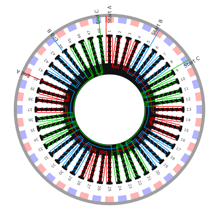

2-А если таких магнитов 48 по всему диаметру ротора? и цикл повторяется 48 раз за один оборот?
3- А если таких катушек не 1 а скажем 10 или 50? и у каждой свой контроллер?
Извините если задаю вопросы ответы на которые знает любой инженер электромеханик, но как бы и спросить больше негде, а в институт идти учится и времени нет)
А здесь немного не так, имеет значение соотношения между количеством магнитов и катушек, есть онлайн калькулятор с помощью которого можно подобрать вариант компоновки, но в любом случае для управления нужен обычный 3Ф контролер, обмотки соединяются согласно схемы калькулятора.
http://www.bavaria-direct.co.za/scheme/calculator/ Пример для 48 катушек(обмоток) 44 магнитов.

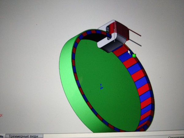

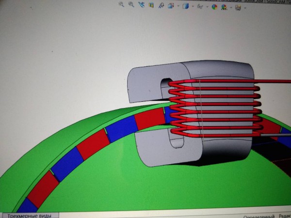

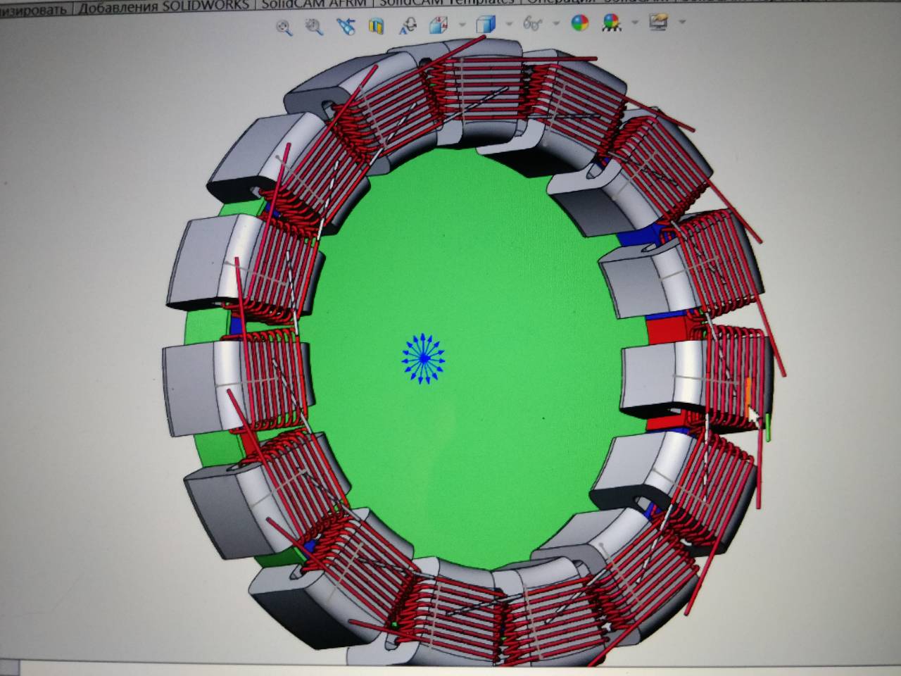

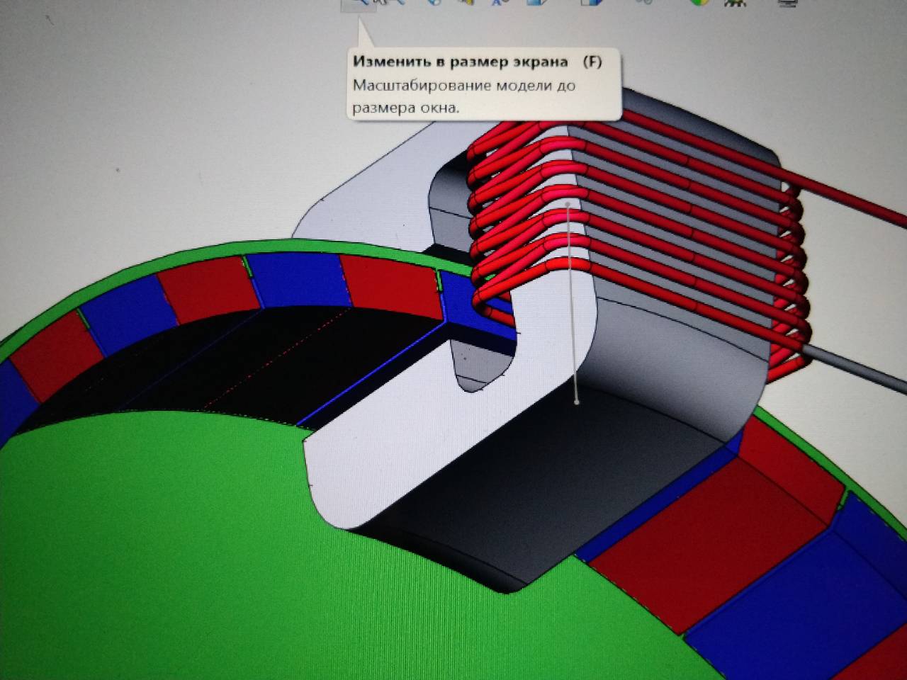

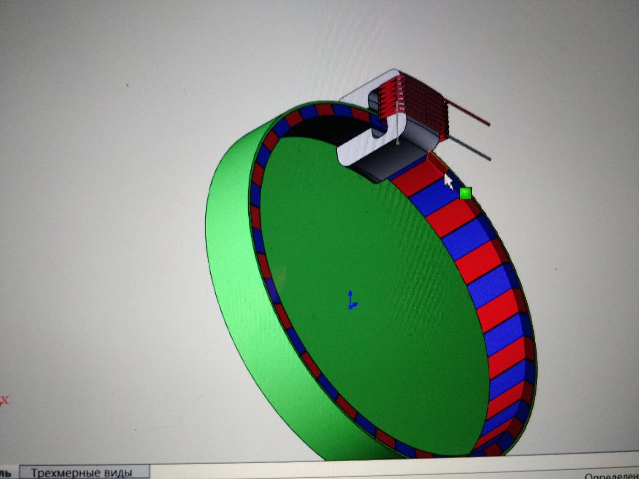

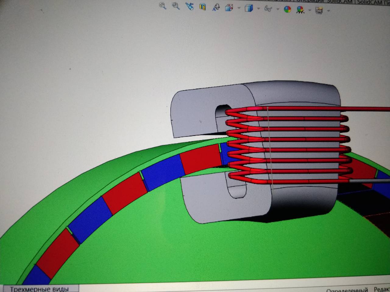

Всем доброго дня, вот опять вернулся к идее сделать мотор колесо, на дворе 2018й, много чего изменилось, сферические маниты теперь непроблема, подшипники внутренним диаметром 295мм и весом в 2,5 кг делать научился, и появилось время дальше толзать тему...
1 - меняем электро-магнитную схему на замкнутую таким образом (конструкцию набросал условно)
как по Вашему, так работать будет?
11111.jpg [ 104.08 КБ | Переглядів: 13801 ]

электродвигатель нетрадиционной ориентации
:D :D
