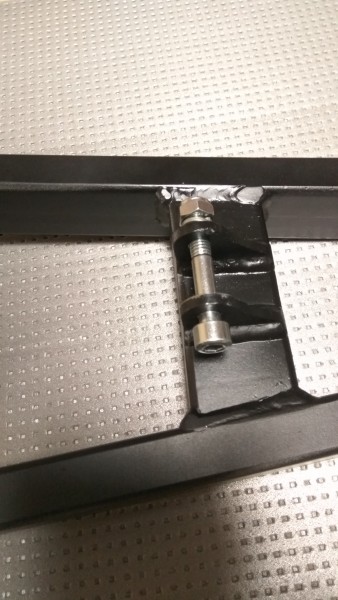

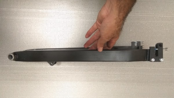

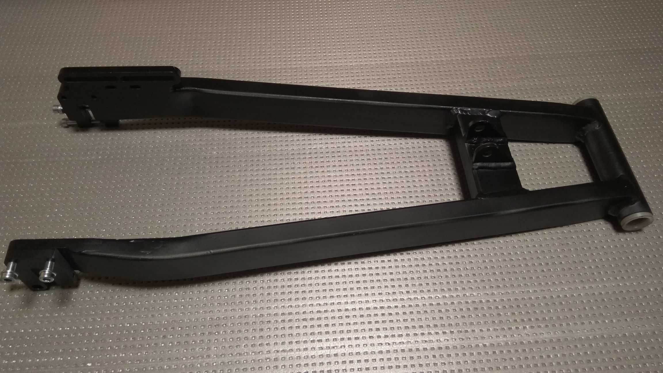

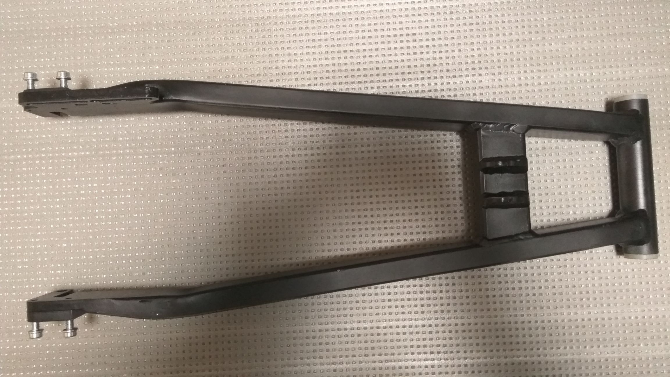

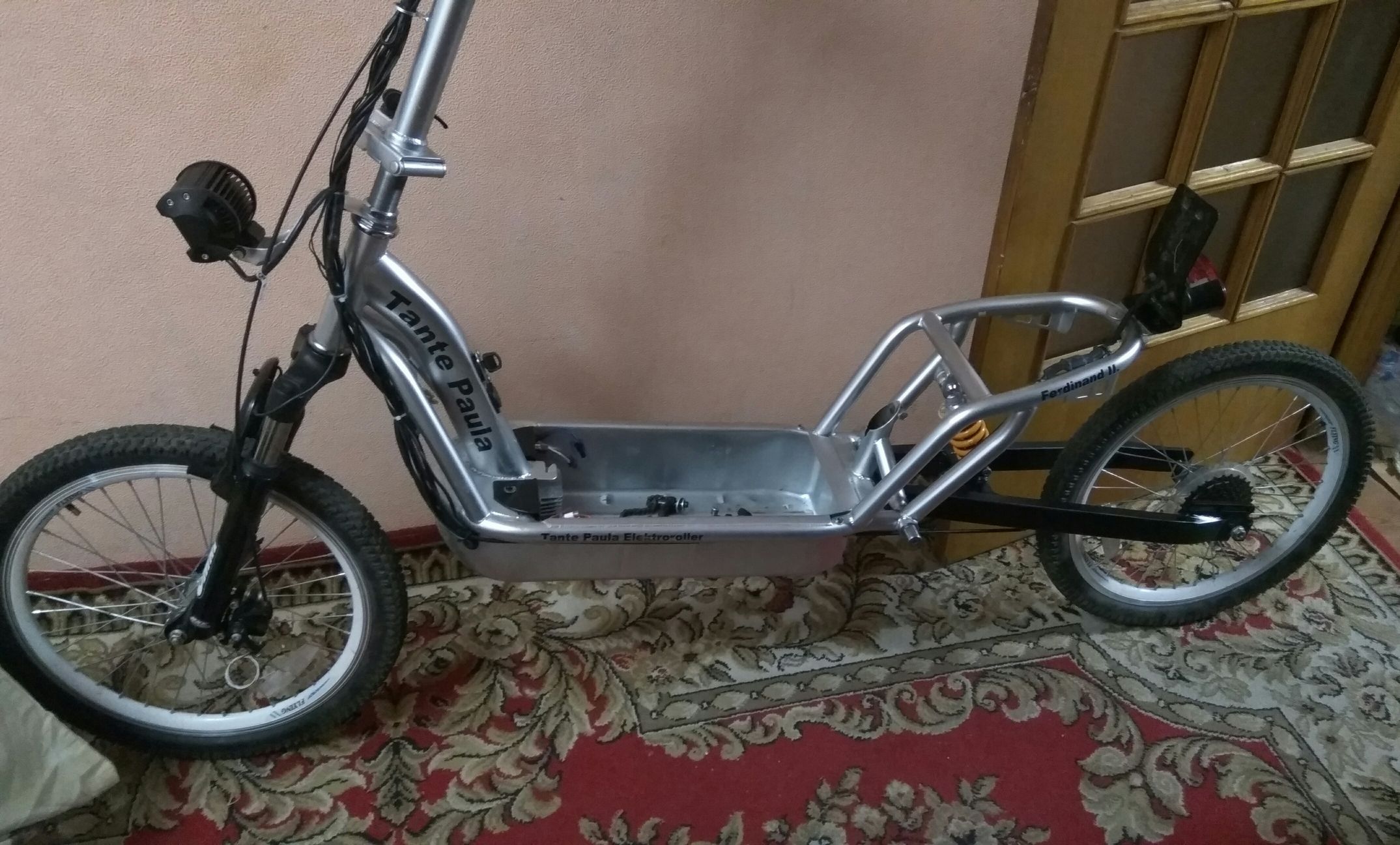

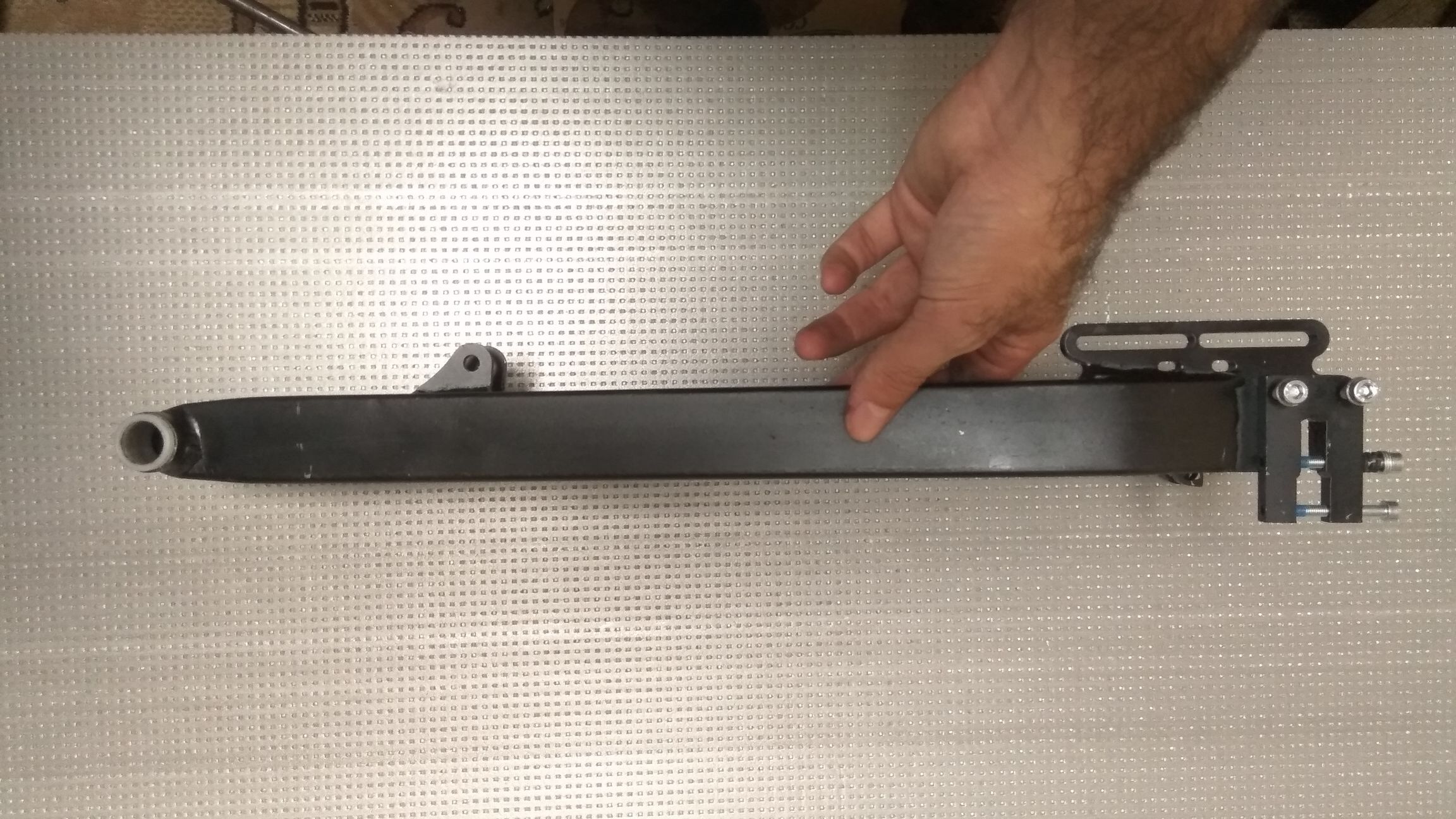

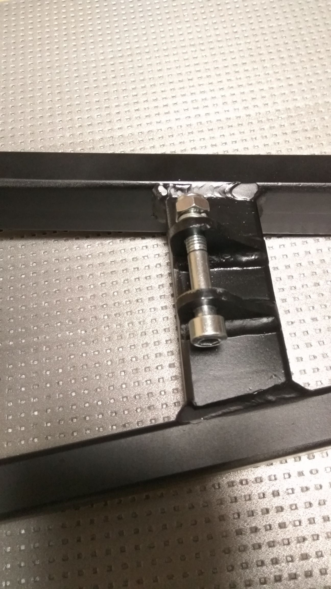

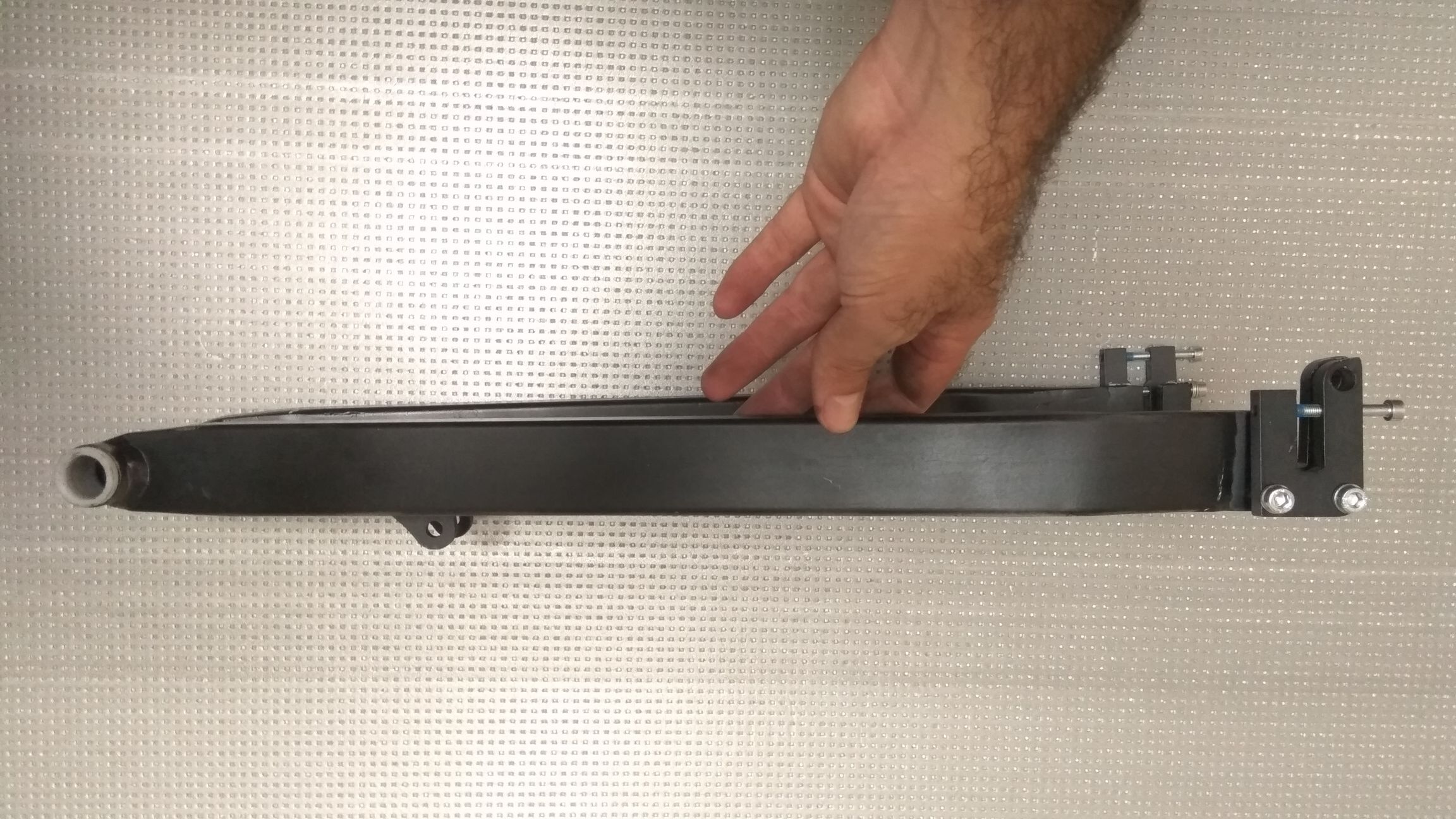

А зачем вам заднее, у вас же самокат (или у вас уже готовые дропауты на 135мм ?).
Ну да ,я же заказывал маятник. )
