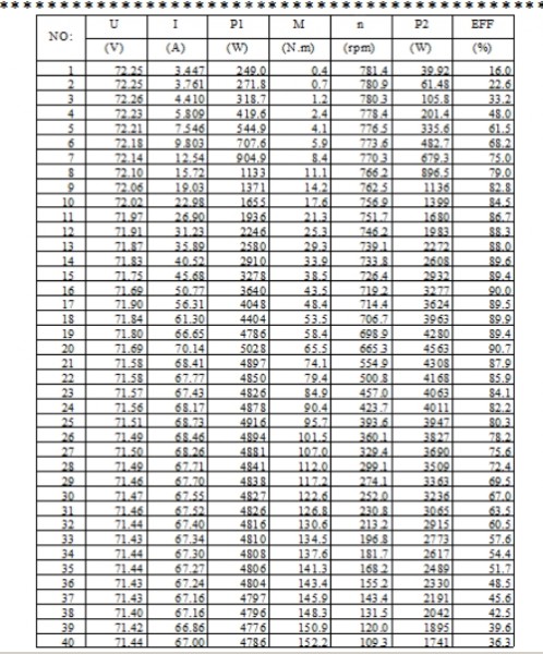

Буш , опять мимо.
Тормозить двигатель нужно с плавным нарастанием силы.
При этом с равным промежутком вы фиксируете
Напругу
Ток потребления
Это входные данные.
На выходе - вы фиксируете момент по динамометру ( весам) ,причем весы показывают не силу прижима """вес с которым прижимается прижим, """как вы выразились, а реакцию самого корпуса двигателя, так как он вывешен на подшипниках .
Ну представим ситуацию , - вал вращается вхолостую, вы прикладываете деревянный брусок к валу , тормозите вал.
На валу появляется момент силы , которая хочет опрокинуть брусок.
Точно такой же момент силы будет приложен и к корпусу двигателя, но в обратную сторону.
А так как корпус двигателя у вас зафиксирован не жестко , а лабильно, на подшипнике, с возможностью небольшого проворачивания, то зацепив кантер за корпус вы снимите показания силы, которое потом пересчитываете в момент (Н*М) .
Плюс к этим данным снимаем показания оборотов ,
и по формуле вычисляете механическую мощность , отдаваемую мотором.
Р =М * n / 9549.
где Р -квт ;
М - НМ ;
n - об.мин
Сравнивая подводимую мощность ( напруга*ток) и механическую на выходе , вы получаете КПД.
А так как вы проводили замер в диапазоне нагрузки от нуля ( ХХ) до практически остановки , то будете видеть значение соотношений оборотов и момента во всем диапазоне.
Будете видеть ширину полки КПД , его максимальное значение, и много чего еще ,
что без стенда невозможно увидеть.
И соответственно сможете, подставляя шайбы-прокладки, правильно корректировать магнитный зазор, углы датчиков Холла, силу магнитов, эффективность охлаждения, итдтп

Относительно точности методики- естессно , в гаражных условиях достич того что показывают сертифицированные стенды за 100500 ёвро , невозможно.
Да вам это и не нужно.
Вас прежде всего интересуют относительные значения, насколько улучшится или ухудшится какой либо параметр мотора , от ваших каких либо экспериментальных воздействий

 Заголовок повідомлення: Re: Мотор BLDC Mars ME 0913 - 96V - настройка.
#67727Повідомлення 14 жовт 2018, 16:05
Буш писав(ла):
мощность в данном случае можно вычислить только зная какую мощность должны рассеивать (затормаживать) тормоза и эта константа должна ещё и переменной быть, как это посчитать
опятьзарыбугроши :D
Буш , сколько калорий выделится в загрузчике - вас абсолютно не волнует.
Лишь бы он не сгорел при этом, вот это реально вас должно волновать. :)
У вас есть два параметра, снимаемых глазами , тахометр и весы .
Пишите показания, подставляете в формулу, получаете результат в количестве механической мощности.
Никакой константы там нет.
Я же уже говорил, параметры снимаются, - начиная с вращения на ХХ ( хх -это холостой ход , а не обозначение смеха).
Дальше , идет плавная подача торможения на загрузчик , и фиксация показаний весов и кантера.
Нагрузку увеличиваем практически до полной остановки двигателя.
Все данные заносятся в таблицу.
Вот так выглядят тест моей крохи
2018-10-14 17 48 58.jpg [ 345.73 КБ | Переглядів: 8913 ]

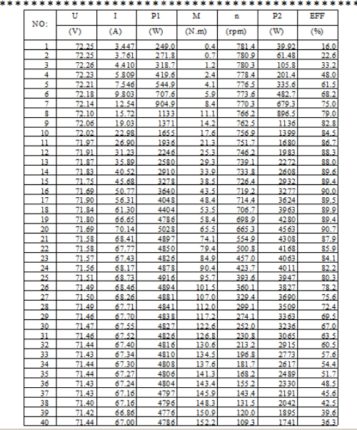

Можно даже сразу график рисовать,если ардуиной умеете пользоваться
2018-10-14 17 49 19.jpg [ 125.45 КБ | Переглядів: 8913 ]
