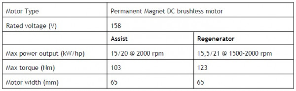

Мотор базовый.jpg [ 42.56 КБ | Переглядів: 9673 ]
Если мощность 15 кВт/150 В, то получим фазный ток в 100 А.
С масляным охлаждением можно повысить ток в два раза до 200А и получим мощность 30кВт.
Если масло охлаждать, то мощность длительная будет.
По моменту, если мощность в 15 кВт поделить на скорость в радианах в сек, то получается момент в 71 Н*м. Соответственно при фазном токе в 100А имеем момент 71 Н*м.
Зависимость момента от тока получается 0,71 Н*м/А.
Форсированный в два раза по току мотор будет давать 142 Н*м.

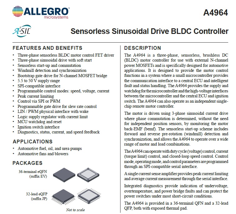

По поводу споров относительно электронного управления мотором - у меня действительно нет профильного образования, я не стесняюсь показаться наивным в этой области, а больше стараюсь расспрашивать людей знающих, коих много на этом форуме. Но благодаря самообучению и общению с форумчанами многие вещи мне уже понятны.
На мой взгляд теоретически нет проблемы использовать синусный контроллер в без сенсорном режиме, например что мешает стартануть мотору в режиме BLDC, потом на синус перейти, и замер скорости делать импульсно? Зачем в меню моего контроллера SEVCON режим sensorless, если он синусный?
Ниже страничка с описанием синусного контроллера без датчиков
Controller.jpg [ 255.7 КБ | Переглядів: 9570 ]
