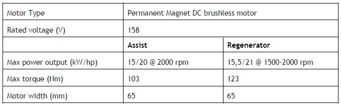

Мотор базовый.jpg [ 42.56 КБ | Переглядів: 9579 ]
Если мощность 15 кВт/150 В, то получим фазный ток в 100 А.
С масляным охлаждением можно повысить ток в два раза до 200А и получим мощность 30кВт.
Если масло охлаждать, то мощность длительная будет.
По моменту, если мощность в 15 кВт поделить на скорость в радианах в сек, то получается момент в 71 Н*м. Соответственно при фазном токе в 100А имеем момент 71 Н*м.
Зависимость момента от тока получается 0,71 Н*м/А.
Форсированный в два раза по току мотор будет давать 142 Н*м.
