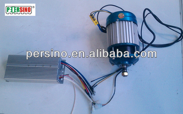

Здравствуйте. Переписывался сегодня с одним китайцем. Они делают бесколекторные двигатели для трициклов. http://persino.en.alibaba.com/product/1582025061-212222413/eletric_tricycle_high_torque_bruhsless_dc_motor_factory_price.html Если заказывать 5 шт то цена одного 95 баксов и доставка за 5 шт до Одессы будет 80 долларов.
