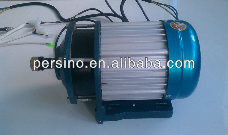

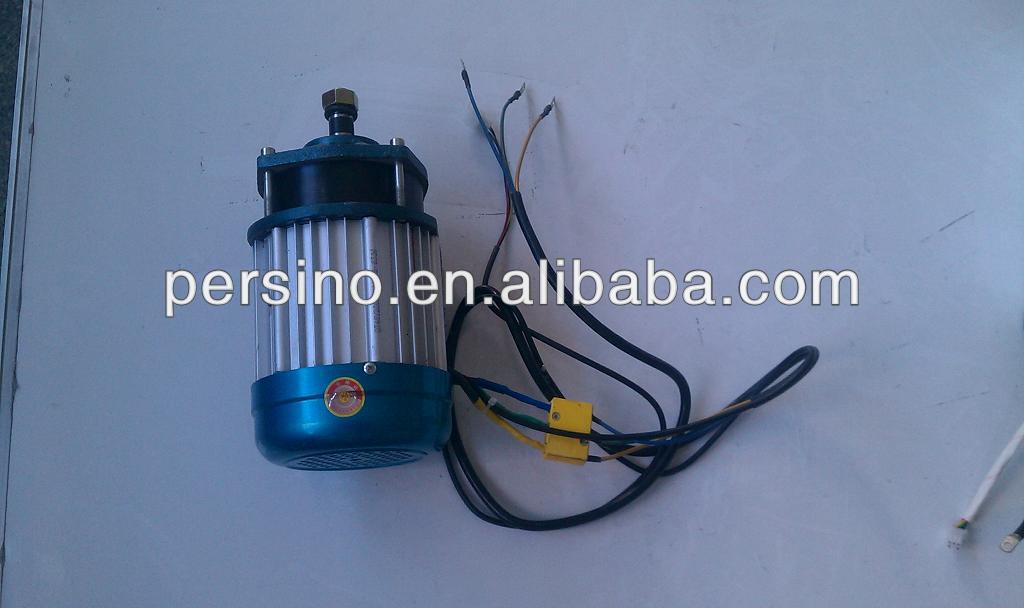

Здравствуйте. Переписывался сегодня с одним китайцем. Они делают бесколекторные двигатели для трициклов. http://persino.en.alibaba.com/product/1582025061-212222413/eletric_tricycle_high_torque_bruhsless_dc_motor_factory_price.html Если заказывать 5 шт то цена одного 95 баксов и доставка за 5 шт до Одессы будет 80 долларов.

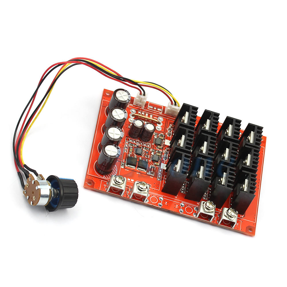

Привет всем как там у вас с замерами? На днях набрел на такой девайс http://www.ebay.com/itm/DC-60A-10-50V-Motor-Speed-Control-PWM-HHO-RC-Controller-3000W-MAX-12V-24V-48V-/311347845925?hash=item487dc71b25 Что скажете? По моему довлольно таки не плохо как за 13 долларов. Конечно без всяких фич таких как рекуперация, круиз.
