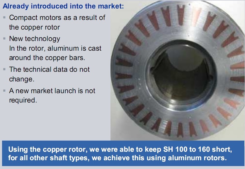

Хитрые немцы от фирмы Siemens производя общепром IE3 экономят.
Они не заливают беличью клетку ротора полностью из меди, а вставляют туда только медные стержни фигурной формы. Затем заливают алюминий.
Безымянный.jpg [ 115.37 КБ | Переглядів: 10239 ]
