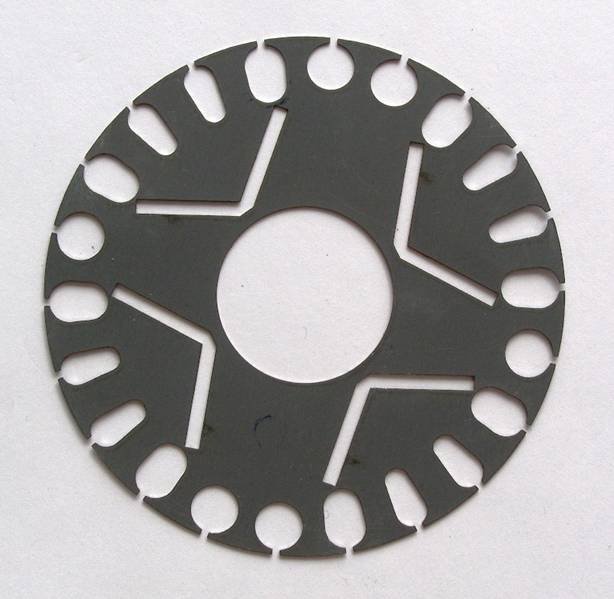

В современных асинхронны и синхронных машинах соответствующие
высоким классам энергосбережения IE3 и IE4 применяют гибридный ротор(неодимовые магниты и алюминиевая беличья клетка). Такие двигатели стоят на большинстве электрокаров мира leaf, bmwi3, reno fluens
IE4_1.jpg [ 35.93 КБ | Переглядів: 10251 ]
IE4_2.jpg [ 29.42 КБ | Переглядів: 10251 ]
