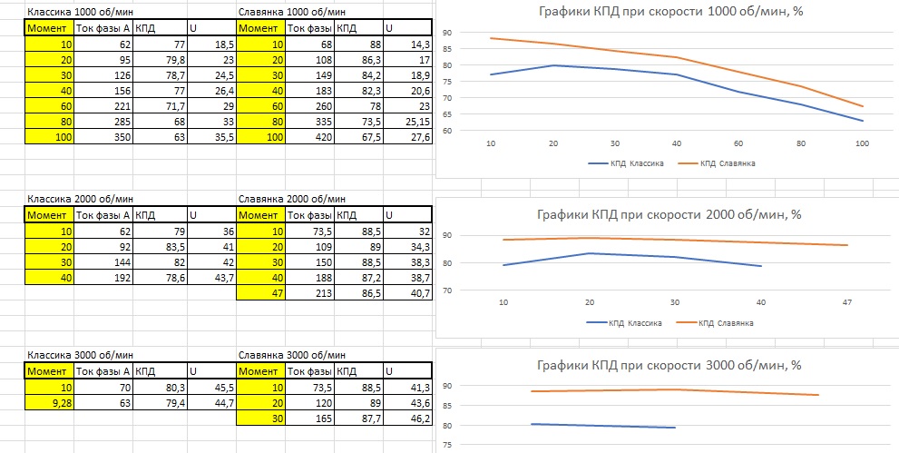

так а я выкладывал скока раз сравнительные замеры и ролик с независимымм тестами?
4345.jpg [ 157.34 КБ | Переглядів: 8541 ]
2 абсолютно идентичных тяговых моторов Славянка/классика прогнали на стенде с разной нагрузкой . Причем мотор Славянка имел на 1 виток больше на фазу, тем не менее продимонстрировал блее длинный момент при малом напряжении, шокировав этим заказчиков теста....
Внимательно послушайте разьяснения от заказчтка в конце ролика.

на видео автор продвинутого контроллера Zion, который тестируются на Мерсе с двумя асинхронными двигателями. Как раз с помощью этого контролера и снимали все параметры обоих моторов. Кстати, Славянка намотана не очень плотно, а классика намотана по самое не могу.Так что если славянку намотать более плотно и качественно, можно поднять параметры ещё выше.а если ещё и намотать на хорошем железе ИЕ4, то параметры вообще будут суперские. Но это уже Следующая история будет.не забываем о том, что Славянка это 6 фазная машина.
