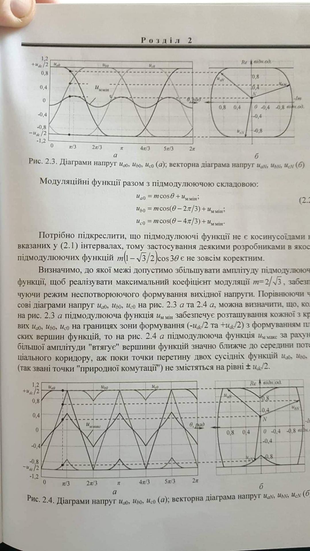

Это понятно. Заявляются нереальный прирост КПД, ничем не обоснованый. Только практикой )). Но померять на стенде так никто не удосужился.. я невидел замеров, но давно неслежу.
Есть куча способов добиваться отличных результатов, в управляемом приводе, без этих намоток, и все автопроизводители их применяют.
Возможно, это имеет смысл в неуправляемом приводе, но в нашай теме это совсем неприменимо. И т.е. бесполеняк.
Есть куча видов подмодуляций к синусу которые могут эти "эффекты" без перемотки дать.
