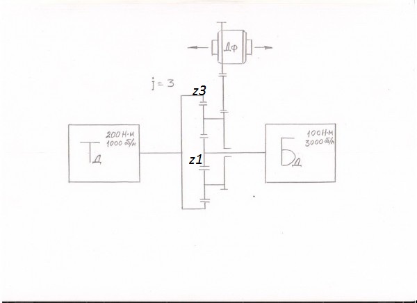

...много чего в голове перемешалось за последние дни (и совсем не по этой теме :D ), поэтому для упорядочивания своих мыслей прошу подсказать по рисуночку:
- имеем тихоходный и быстроходный двигатели Тд и Бд (хар-ки на рис.),планетарную передачу i=3, Тд связан с эпициклом,Бд - с солнцем, водило - выход системы,данные на котором и интересуют.
Теперь,насколько я понимаю:
1. при Nт=0;Nб=1000;Мб=100Нм - имеем Nвых.=333...;Мвых.=300Нм (это как-бы ясно)
2. при Nт=500;Nб=1000;Мт=200Нм;Мб=100Нм - имеем Nвых.=166...;Мвых.=...?!
3. при Nт=1000;Nб=3000;Мт=200Нм;Мб=100Нм - имеем Nвых.=666...;Мвых.=...?!
Т.е. получается,что после старта(при "стоячем" Тд ) и достижении Бд каких-то мин. оборотов дальнейший рост оборотов обоих двигателей должен быть одновременный,чтобы выходная частота возрастала также равномерно,для сохранения редукции?! Как будут (и будут-ли) суммироваться моменты для разных комбинаций частот вращ. двигателей?
Давайте уточним передаточное i=3 это отношение большой шестерни к центральной, поэтому передаточное от центральной к сателлитам 1+i в нашем случае будет 4 а от большой к сателлитам 1+1/i будет 1.333 отсюда привод от Бд даст 400н/м и 750об/мин, привод Тд на выходе даст 266 н/м и 751об/мин(это совпадение), совместное использование даст 1500об/мин и момент 666н/м (это тоже совпадение с ваших данных) Промежуточные значения будут зависит от дроссельных характеристик.
Подбор двигателей не совсем подходящий лучший вариант для использования как по мне обороты двигателей должны быть одинаковые при этом весь планетарный механизм будет вращаться с одинаковой скоростью соответственно потерь не трение(кроме конечно подшипников) не будет. если пересчитать под мои обороты буде примерно так (давайте немного переименуем Бд ассоциации не добрые). примем за исходные обороты 3 000 моменты моменты 100 и 200 соответственно на выходе получим в первом варианте 750об/мин и момент 400н/м во втором 2255 и 266н/м при совместной работе 3 000 и соответственно 666н/м. Такой вариант мне больше нравится.

Babylon писав(ла):
...нет,я имел ввиду передаточное,которое при "стоячем" эпицикле ,ведущем солнце и выход
(ведомое) - водило,т.е. i=3 - это условно принятая величина для схемы "солнце-водило"(вход-выход), отсюда и мои цифры (возможно ошибочные,потому и спрашивал),но суть не в этом - хотелось-бы до конца понять (думаю,что не только мне) весь алгоритм цепочки для
разных (1-го...или 10-ти) комбинаций механизма - что,когда,с какой скоростью,в какой последовательности включается и что имеем в результате.Может вычленить два-три-четыре наиболее оптимальных варианта,тогда на основании этих "наилучших" вариантов и сложить общую картину. Понимаю,что надо-бы составить и таблицы и графики,но пока начать-бы с малого....
Babylon писав(ла):
...подбора никакого не было - условно принятые цифры для "тихого и быстрого" моторов, равно как и передаточное редуктора, более тщательно подбирать компоненты,мне кажется рановато...

Babylon писав(ла):
Давайте чтобы не путаться в названиях перейдём к одному общему обозначению на рисунке Z1 центральное зубчатое колесо Z3 большое с внутренним зацеплением ну и остаются с сателлиты с водилом.
100 33.jpg [23.27 КБ]
Завантажень: 0

Babylon писав(ла):
...с цифрой 3000 согласен, а момент 666 откуда? И большая и малая шестерни вращаются с одинаковой угловой скоростью,сателлиты относительно солнца и эпицикла неподвижны,редукции нет. По идее моменты должны в лучшем случае сложиться, т.е. 300. Разве нет?!
