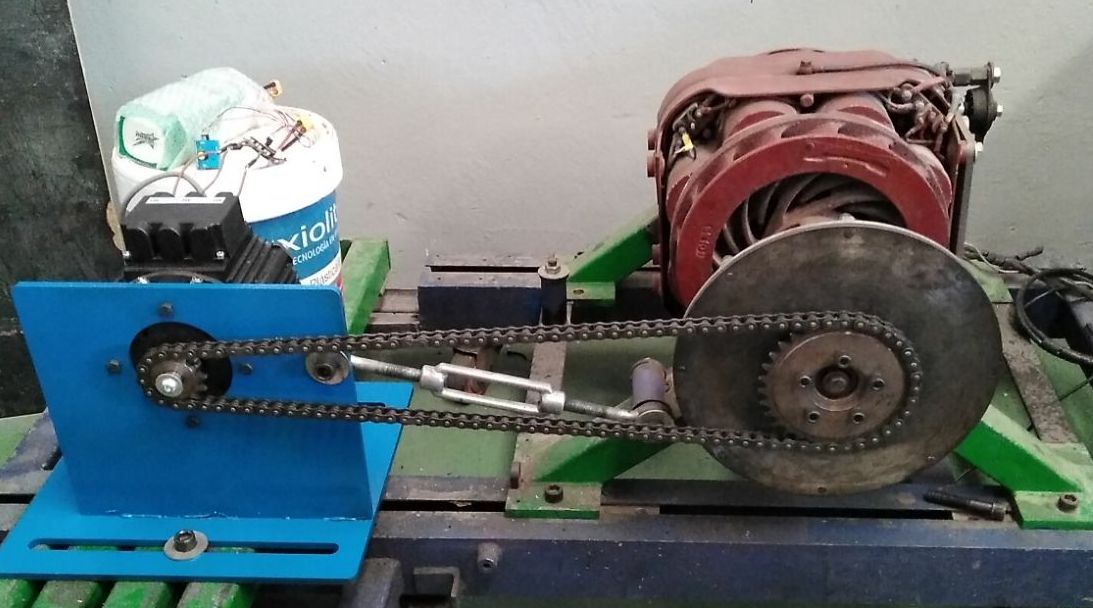

Вот стенд Испанца:
ME1304_dyno.jpg [ 100.19 КБ | Переглядів: 11262 ]

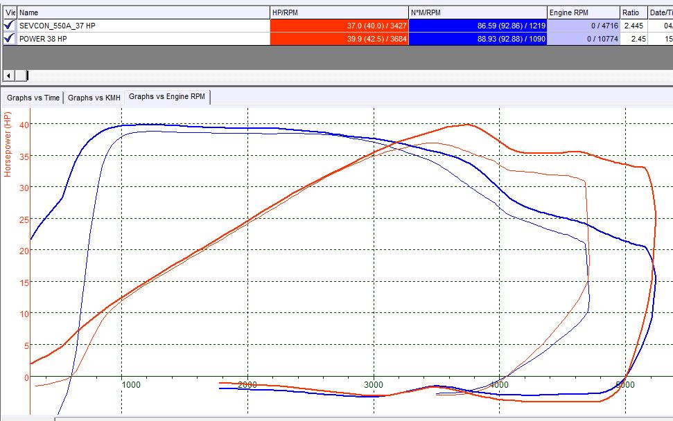

А это пиковая мощность его мотора ME1304, внешне, как мой, но индуктивность обмоток поменьше.
ME1304_40HP.JPG [ 104.46 КБ | Переглядів: 11262 ]
ME913 дает примерно столько же мощности в пике.
